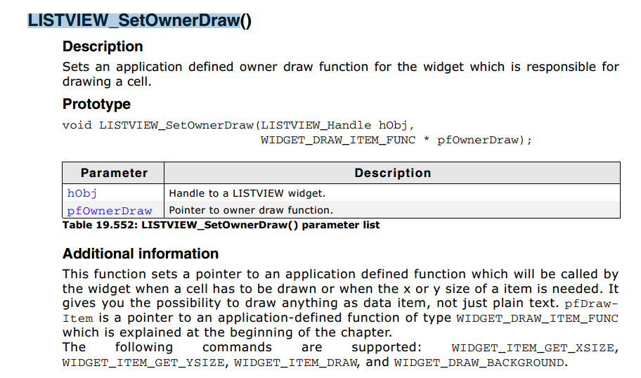

发表于 2017-6-1 11:50:29 | 显示全部楼层
回调函数的方式不行的,你可以尝试用下这个函数:
21
45
45
 楼主| 发表于 2017-6-1 16:23:36 | 显示全部楼层
eric2013:回调函数的方式不行的,你可以尝试用下这个函数:
 (2017-06-01 11:50)
这个函数可以显示,谢谢
