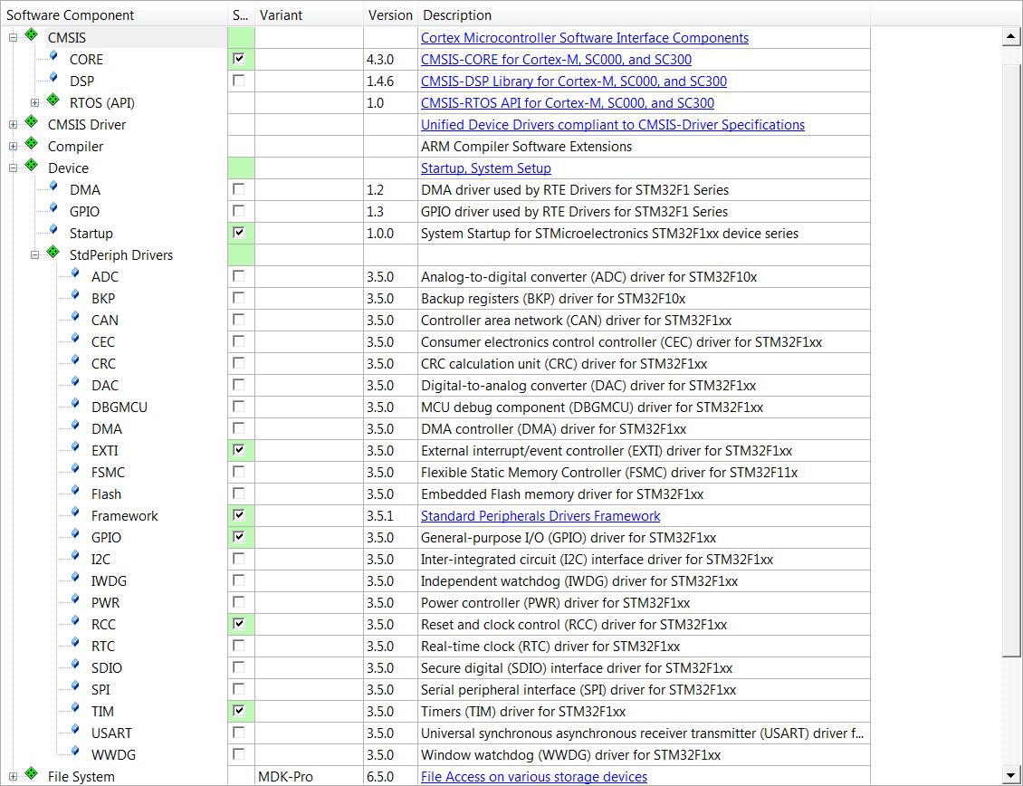

这是Keil 5.xx相对4.xx的新增功能,可定制工程中的库文件,但这里的库文件与以前使用的3.5固件库存在差异,原来的使用手册无法解决新版库函数的使用问题,请问有没有新版的使用手册呢。

你的MDK版本有点老了,学习的价值不大了,现在CMSIS都到5.0.0。
直接升级到5.23:https://forum.anfulai.cn/forum.php?mod=viewthread&tid=26143,并安装新的STM32系列软件包,KEIL自己的RTOS和中间件有html格式的说明文档。
STM32系列的就在你下载后的软件包里面。

eric2013:你的MDK版本有点老了,学习的价值不大了,现在CMSIS都到5.0.0。
STM32系列的就在你下载后的软件包里面。 (2017-05-28 12:11)
刚才对比了一下两者的库文件,发现他们是一致的,出现原因的原因可能是使用手册有误,也可能是版本的原因,一些函数不对应造成的。
