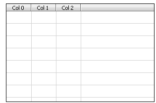

大家好,我现在创建了一个300*200的LISTVIEW控件,初次显示的时候只创建3列,每列的宽度为50。这个时候空余的宽度还是有标题和列表出现,请问怎么只显示创建的列呢?
如下图所示为创建出来的列表,请问怎么能不显示col2右边的列表呢?

发表于 2017-5-27 10:51:58 | 显示全部楼层
可以,专门设置下载列宽。因为这个列宽是不会自适应的。

 楼主| 发表于 2017-5-27 11:10:35 | 显示全部楼层
eric2013:可以,专门设置下载列宽。因为这个列宽是不会自适应的。 (2017-05-27 10:51)
怎么设置下载列宽呢?有函数吗?
发表于 2017-5-27 11:15:03 | 显示全部楼层
回 czsczs 的帖子
czsczs:怎么设置下载列宽呢?有函数吗? (2017-05-27 11:10)
LISTVIEW_SetColumnWidth()

 楼主| 发表于 2017-5-27 11:30:31 | 显示全部楼层
eric2013:LISTVIEW_SetColumnWidth() (2017-05-27 11:15)
谢谢,但是我刚刚试了一下在不改变已创建列的列宽情况下,不能不显示多余的列。我想创建的列宽不变,然后不显示多余的列,用这个函数能实现吗?
发表于 2017-5-27 11:34:14 | 显示全部楼层
回 czsczs 的帖子
czsczs:谢谢,但是我刚刚试了一下在不改变已创建列的列宽情况下,不能不显示多余的列。我想创建的列宽不变,然后不显示多余的列,用这个函数能实现吗? (2017-05-27 11:30)
可以,把你的listview控件大小的宽度设置小点就好了。
