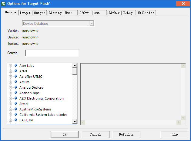

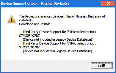

我用Keil5打开例程,然后就出现这种情况
然后我去device里面看了一下,如图所示:
是不是这些例程必须要用Keil4打开啊,我用keil5挺久的了,不想再装Keil4了,

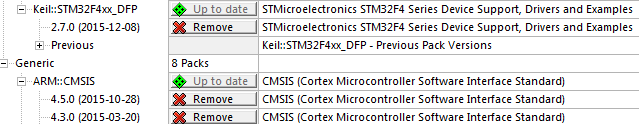

我就想问问大手们,还有其他方法么?还是哪里出问题了?比如兼容性问题。

你这个是MDK5没有安装好吧,而且好像还是MDK5.1X版本。
建议卸载了,直接安装最新的MDK5.23,然后在RTE里面更新F4软件包,或者直接去官网下载,从你上面的截图来看,软件包版本都是前年的了。

我安装是5.26版本的,可还是有楼主的这个问题
发表于 2019-7-24 14:59:06 | 显示全部楼层
软件包没有安装。
发表于 2019-7-24 16:42:30 | 显示全部楼层
eric2013 发表于 2019-7-24 14:59
软件包没有安装。
按照您说的,将软件升级到5.28就可以了
