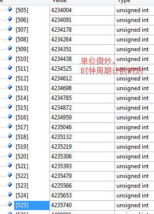

发表于 2017-5-23 10:48:59 | 显示全部楼层
没问题啊,测试了下
