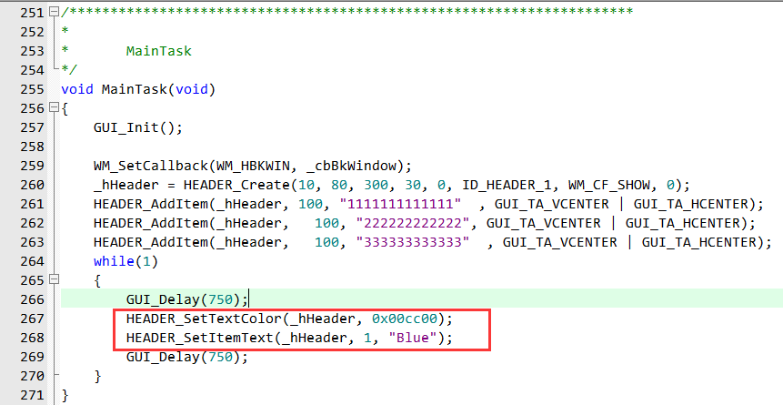

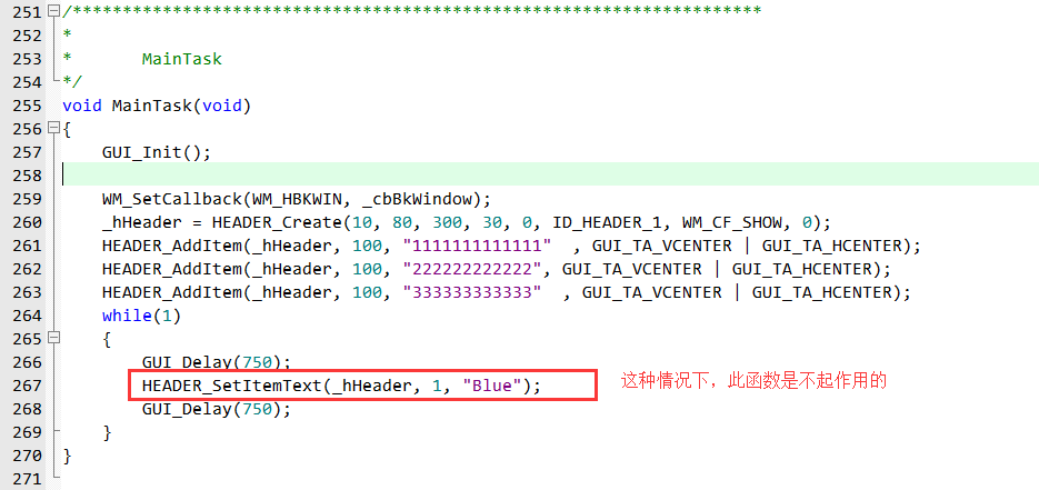

测试发现创建了Header控件后,一旦使能显示,即调用GUI_Delay,GUI_Exec或者WM_Exec后。
再次单独的调用函数:HEADER_SetItemText
这个函数是不起作用的。
改成下面这种形式就好了,区别就是调用了下HEADER控件的颜色设置,的确是一个奇葩的问题:
