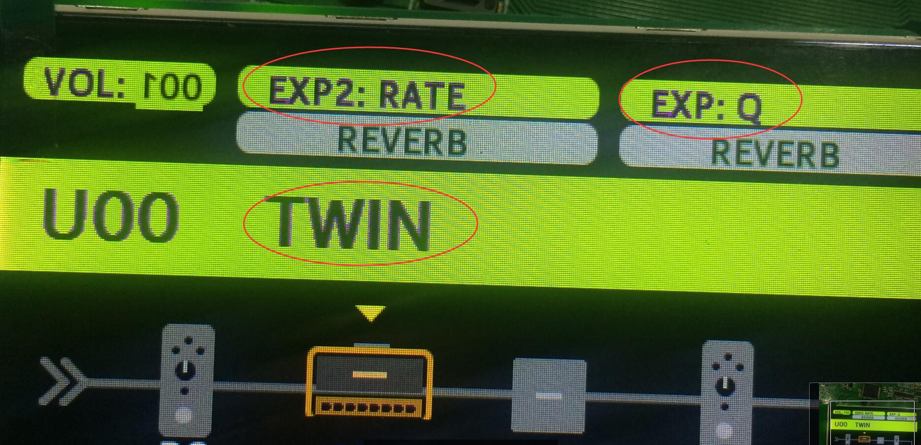

如图,字体是抗锯齿的,显示的时候边沿部分有阴影,重影,是不是底层哪里配置不对呀,我之前在设置多图层调NumDummyReads的时候遇到过

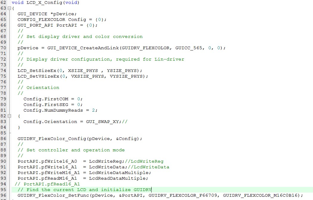

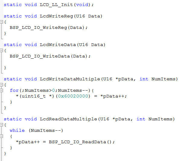

我觉得是读点的原因,因为透明模式是不是会先读没有显示的部分的颜色值,然后再显示,读错了,也就写错了,附上我的底层配置

游标显示出来了,是因为之前没有使能鼠标和窗口的宏定义,我使能就显示出来了。现在这个显示有阴影的问题是,如果用了抗锯齿或者透明显示模式,就会出现这个阴影,不用这两个没一点问题
