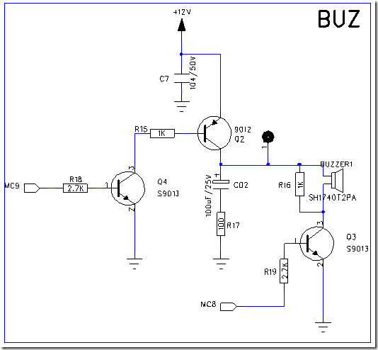

蜂鸣器和弦音发声控制说明
转载地址:
http://ericyu.sinaapp.com/2012/0 ... %E8%AF%B4%E6%98%8E/
前言:现在一些带按键显示控制面板的家电(比较常见的是柜式空调)在按键操作的时候会有悦耳的和弦音发出,特别是开关机或操作上下键时会有不同变调的和弦音,相比普通的嘀嘀声给人更愉悦的操作体验。
1.控制方式说明
此处以型号为SH2225T2PA的蜂鸣器(谐振频率2.6KHz)为例。蜂鸣器模块有两个驱动引脚与MCU相连,一个是振荡信号输入引脚,由MCU提供相应频率的方波信号驱动蜂鸣器发声,一个是供电控制端,供电切断后蜂鸣器靠电解电容放电维持其发声,会有音量渐渐变小的效果。
原理图如下所示, MC9为供电控制端,MC8为振荡信号输入端。MC9为高电平时,三极管Q4导通,然后Q2导通,蜂鸣器开始供电,同时电容CD2充电。若MC8有一定频率的方波信号发出,则蜂鸣器可发出鸣叫。若此时先关掉供电,即MC9置低电平,MC8依然发出方波信号,则蜂鸣器可依靠CD2放电发出声音,但随着电容电量减少,音量会逐渐减小,形成蜂鸣声渐隐的和弦音效果。要实现变调的效果,则可通过短时间内切换发出几种不同频率的蜂鸣声来实现。
以下是3种比较典型的和弦音的实现细节:(符号说明:Tf:频率给定持续时间(ms) Tv:电压给定持续时间(ms) F:输出频率(KHz))
单声和弦音:短暂鸣响后音量渐隐
    [li]F=2.6,Tv=200,Tf=1000[/li]
开机和弦音:三升调,按音调分3个阶段
    [li]F=2.3,Tv=200,Tf=200[/li][li]F=2.6,Tv=200,Tf=200[/li][li]F=2.9,Tv=100,Tf=2100[/li]
关机和弦音:三降调,按音调分3个阶段
    [li]F=2.9,Tv=200,Tf=200[/li][li]F=2.6,Tv=200,Tf=200[/li][li]F=2.3,Tv=100,Tf=2100[/li]
