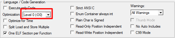

本人在原有功能成加入emwin想替代原来的图片,但是发现有下面3个问题:
问题一:
             代码优化级别设置为0level的时候,程序烧进去就跑飞了,卡死在GUI_Init()函数中。
                    但是如果程序优化级别设置为1以上就能够正常。程序优化设置如下图:
                   这到底是为什么呢?我以前没有遇到过这种情况,在现在的工程项目中老是遇到怪怪现象。

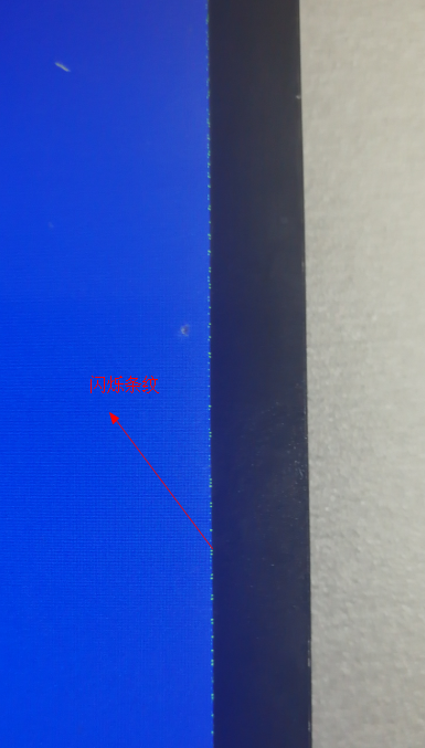

问题二:
                使用GUI_Clear()时候,右边框会有一小部分的杂色如下图:

发表于 2017-4-14 09:27:27 | 显示全部楼层
应该是移植代码哪里出问题了,如果是优化相关的话,那就得好好检查下代码的规范问题了
发表于 2017-4-14 09:51:06 | 显示全部楼层
1.  一般这种奇葩的问题,原因都比较简单,比如内存越界,数组访问溢出了,系统堆栈不够了,任务堆栈不够了等等。
2. 这种问题一般是你的底层驱动有问题。
3. 这是底层驱动优化不够好。
