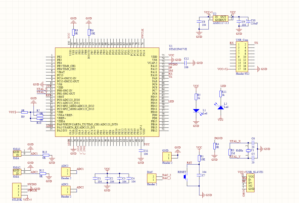

[有问必答] STLINK俩线模式不知道为啥不能下载,FLASH dowload 出错!
发表于 2017-4-6 10:17:23 | 显示全部楼层 |阅读模式
电路图图片如下:
stm32f407vet6原理图
stm32f407vet6原理图
发表于 2017-4-6 10:24:50 | 显示全部楼层
把reset复位引脚也接上。
 楼主| 发表于 2017-4-6 10:31:00 | 显示全部楼层
我试试看
 楼主| 发表于 2017-4-6 10:40:30 | 显示全部楼层
eric2013:把reset复位引脚也接上。 (2017-04-06 10:24)
非常感谢,我的STLINK有问题,要用20脚的那种。
