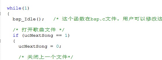

在基于STEMWIN 开发的音乐播放器中,使用的是VS1003B硬件解码,单独的UI界面移植成功了,播放音乐也可以。但是有以下2个问题:
1、VS1003B的播放SD卡音乐的时候是用死循环的,但是EMWIN里面貌似不可以用死循环,否则导致无法触发新的触摸事件,这个问题如何解决?(在不使用RTOS前期下,因为移植了一个RTX系统,但是UI界面使用不了,其他多任务都可以)
2、可否通过类似于触摸检测的方式来代替播放时候的while(1)死循环?(笔者试过,但是不可以,不知道是否笔者操作有误?还是本来就不可以?)

你好,就是跟VS1053B是一样的,我参照的是你们的代码,不过就是while(1)死循环的问题呢。看如下图。

刘志伟:你好,就是跟VS1053B是一样的,我参照的是你们的代码,不过就是while(1)死循环的问题呢。看如下图。 (2017-04-06 08:42)
看这个吧,应该适合你
https://forum.anfulai.cn/forum.php?mod=viewthread&tid=1207

while(1)
