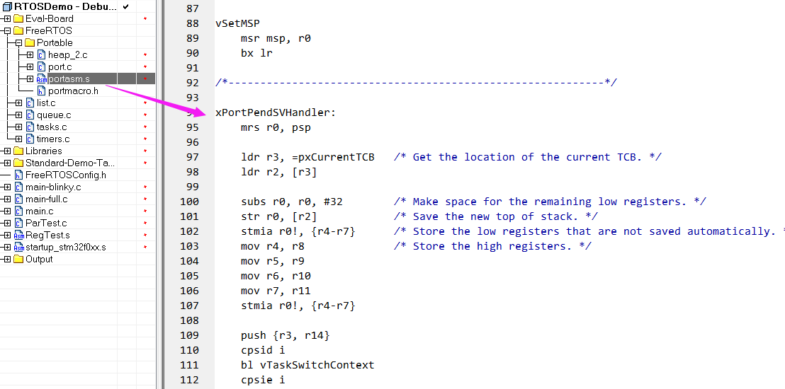

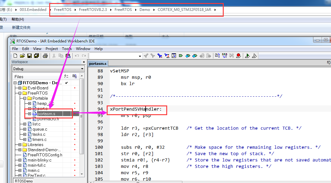

发表于 2017-3-25 00:45:54 | 显示全部楼层
M0用了啊,我看的是V9.0.0软件包里面的这个例子:CORTEX_M0_STM32F0518_IAR

124629
发表于 2017-3-26 10:03:01 | 显示全部楼层
回 尼泊尔3144 的帖子
尼泊尔3144:
楼主,我看的是 V823版本的,代码里面确实  这个函数是 空的  但是程序可以正常运行   是因为 CM0的 运行模式的原因吗?  只有中断需要 在异常模式下运行,所以没有必要用SVC 中断?
也有

124629
发表于 2017-3-28 16:17:50 | 显示全部楼层
回 ----- 的帖子
-----:FreeRTOS CM0版确实没有用。
SVC实际是一种Software Interrupt。这类机制在用户层和内核层隔离的OS里用得较多,一般是作为用户程序调用内核程序的一种机制。
CM0硬件本身没有特权模式和非特权模式,FreeRTOS的实现也是内核和应用程序编译在一起。用户程序想使用内核提供的服务的话 .. (2017-03-28 13:33)
看了你的回复,我终于知道楼主问的问题了,楼主问的是SVC,我一直回复的PendSV。。[s:125]
