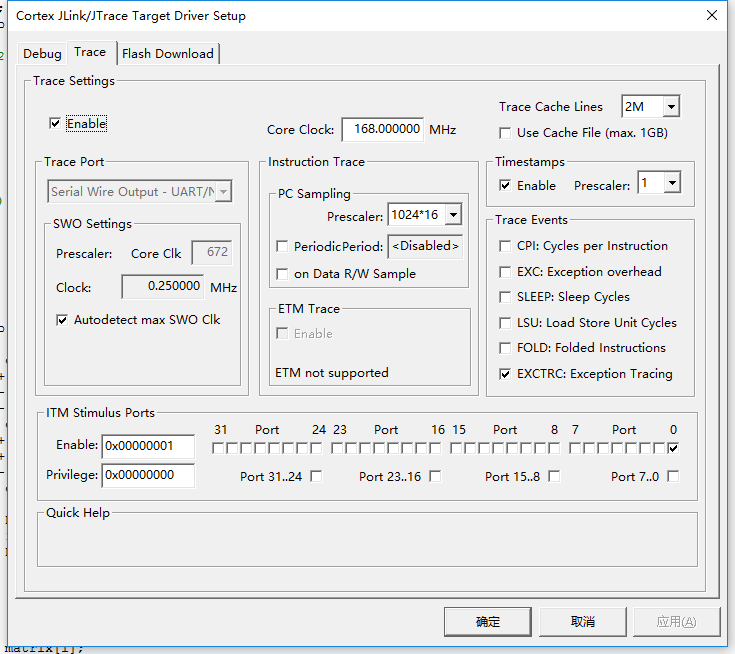

现在我使用这个替代的RTX RTOS窗口显示的信息不正常,也不会更新动态,jlink接上了swo脚

MDK5的周期性更新打开了吗

发表于 2017-3-17 13:34:38 | 显示全部楼层
eric2013:MDK5的周期性更新打开了吗 (2017-03-17 10:13)
打开了,现在回去用freertos9了,感觉好用些

要勾选itm通道的31位,这个才是os感知的通道,0位是普通的printf用的通道
itm虽说是个同步串口,但是它确有硬件原生的虚拟通道,和usb管道一样,复用功能时候还是很方便的
普通串口要想使用通道功能就只能自定义协议了

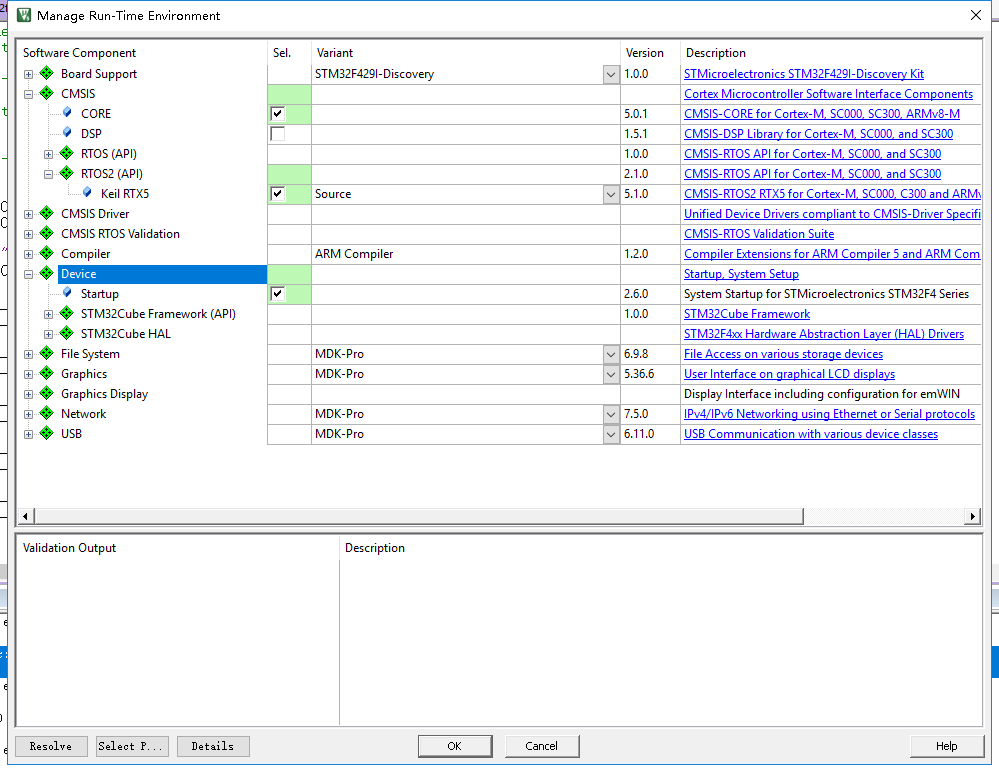

在什么平台上用,我在stm32f429igt6上,移植时遇到如下错误
d:\\Keil_v5\\ARM\\PACK\\ARM\\CMSIS\\5.0.1\\CMSIS\\RTOS2\\RTX\\Source\\rtx_semaphore.c: 0 warnings, 1 error compiling rtx_thread.c...
我是在cubmex的工程基础上移植
