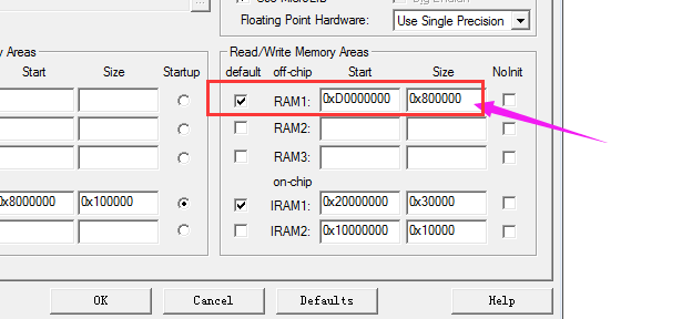

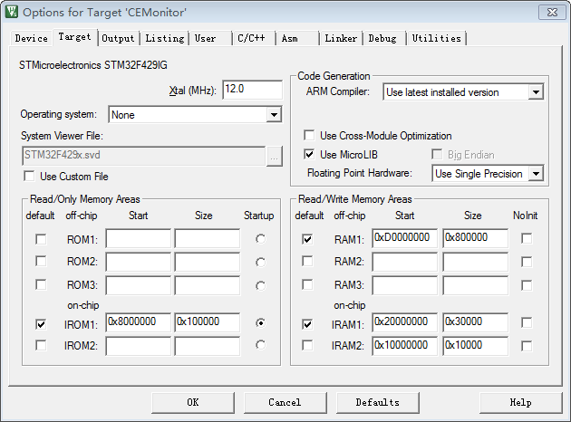

为何我在MDK工程配置里面设置SDRAM后程序就跑不来,进不到main?
芯片类型STM32f429IG,MDK版本5.14,设置如下图:
发表于 2017-3-15 11:21:55 | 显示全部楼层
把这个去掉,别这么用,没什么实战价值
 楼主| 发表于 2017-3-15 11:56:17 | 显示全部楼层
eric2013:把这个去掉,别这么用,没什么实战价值
 (2017-03-15 11:21)
配置SDRAM不是这样的吗?如果去掉那我应该如何使用SDRAM?
发表于 2017-3-16 11:08:47 | 显示全部楼层
回 open429i_c 的帖子
open429i_c:配置SDRAM不是这样的吗?如果去掉那我应该如何使用SDRAM? (2017-03-15 11:56)
要先初始化,然后就可以像使用SRAM一样使用了。
 楼主| 发表于 2017-3-16 14:13:40 | 显示全部楼层
eric2013:要先初始化,然后就可以像使用SRAM一样使用了。 (2017-03-16 11:08)
已经有初始化了啊,如何知道程序是否用到了该SDRAM?
