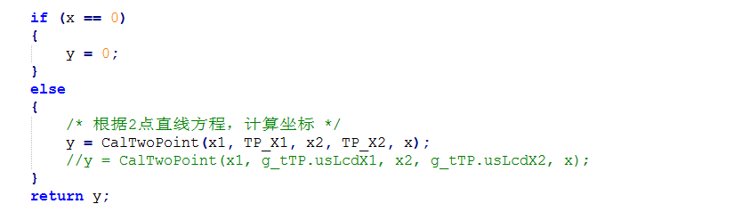

x1 = CalTwoPoint(g_tTP.usAdcY1, g_tTP.usAdcX1, g_tTP.usAdcY2,  g_tTP.usAdcX3, _usAdcY);
x2 = CalTwoPoint(g_tTP.usAdcY1, g_tTP.usAdcX4, g_tTP.usAdcY2,  g_tTP.usAdcX2, _usAdcY);
原理?

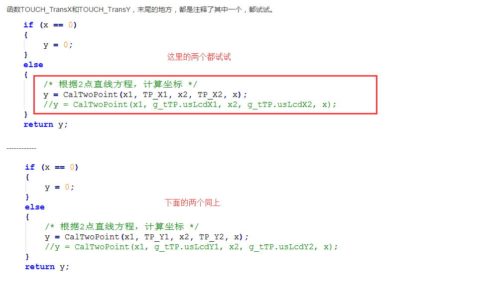

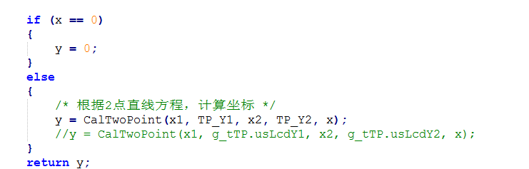

发表于 2017-3-13 14:51:59 | 显示全部楼层
函数TOUCH_TransX和TOUCH_TransY,末尾的地方,都是注释了其中一个,都试试。
 楼主| 发表于 2017-3-13 15:09:04 | 显示全部楼层
g_tTP.usLcdX1 = TP_X1;
    g_tTP.usLcdY1 = TP_Y1;
    g_tTP.usLcdX2 = TP_X2;
    g_tTP.usLcdY2 = TP_Y2;
    g_tTP.usLcdX3 = TP_X3;
    g_tTP.usLcdY3 = TP_Y3;
    g_tTP.usLcdX4 = TP_X4;
    g_tTP.usLcdY4 = TP_Y4;
这个是同一个值。

改一下,实际操作的,有个函数有bug。测试下看看。我现在V5板子的emWin中4点触摸校准就是采用的上面我截图中所示的函数。
