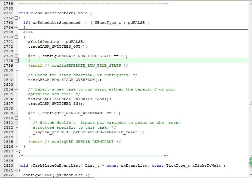

FreeRTOS在ARM Cortex-M的任务切换问题。
想测量一下FreeRTOS的任务切换时间,在官网的介绍中,任务切换时间为84个时钟周期,但是在pendsv中代码如下
第416行 会跳转到vTaskSwitchContext( void )中 进行任务切换,我没仔细看,但应该是进行任务调度,查找最高优先级的任务
查找优先级任务是一个相对复杂的过程,为什么要放在中断中处理呢?
而且这么长的程序怎么可能只用84个时钟周期就完成呢?

另外任务切换时间是如何测量的呢?算不算任务调度时间
124629
发表于 2017-3-12 18:25:05 | 显示全部楼层
1. 现在查找高优先级任务很简单的,FreeRTOS里面如果32个任务以下,用CLZ指令就搞定了。
2. 不知道FreeRTOS官方怎么算的,不过他的这个84个时钟周期搞的太少了,估计是计算方式不一样吧。
3. 一般情况下任务切换时间要包括任务调度时间的,测试方法也比较简单,比如你创建两个高低优先级任务,在高优先级任务的延迟函数前加上一个IO翻转,低优先级任务的入口第一个语句再加上一个IO翻转,两个IO翻转就是任务切换时间,一般情况下都是这么算。其它的还有信号量,消息队列等切换时间,测试方法类似。

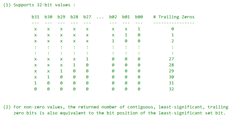

CLZ 原话是counting leading zeroes... 能大概说一下什么原理吗?
124629
发表于 2017-5-14 00:23:19 | 显示全部楼层
回 yip_1991 的帖子
yip_1991:CLZ 原话是counting leading zeroes... 能大概说一下什么原理吗? (2017-05-11 15:23)
不好意思啊,刚看到你的问题,这个就是CLZ
