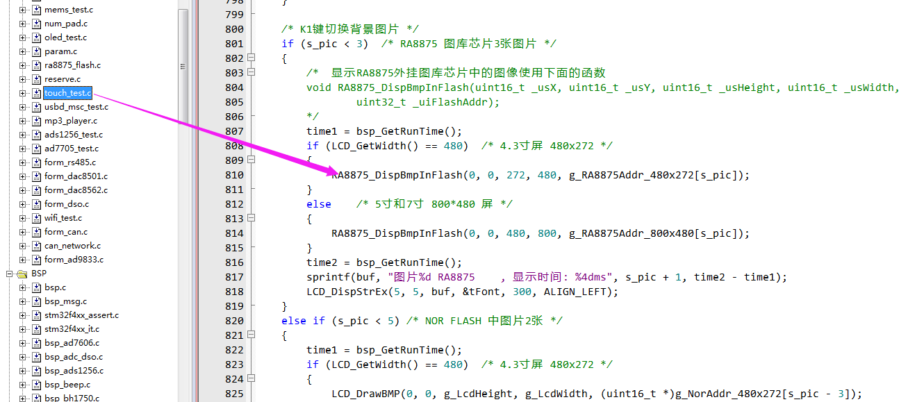

最近调试RA8875 TFT,想显示RA8875自带的SPI Flash的图片,
看V5板子的参考程序;
发现显示背景函数;是指定NORflash中的地址,然后将数据全部给RA8875,;
现在我需要RA8875直接显示其外挂的SPI flash中的图片,也即指定SPI flash中相应地址的数据显示相应的图片,请问有接口函数吗?如果直接刷spi flash中的图片(800*480)会不会很慢??
发表于 2017-3-10 19:16:38 | 显示全部楼层
刷800*480图片速度好像是100ms左右吧。接口函数的话,下载V5板子的出厂程序:

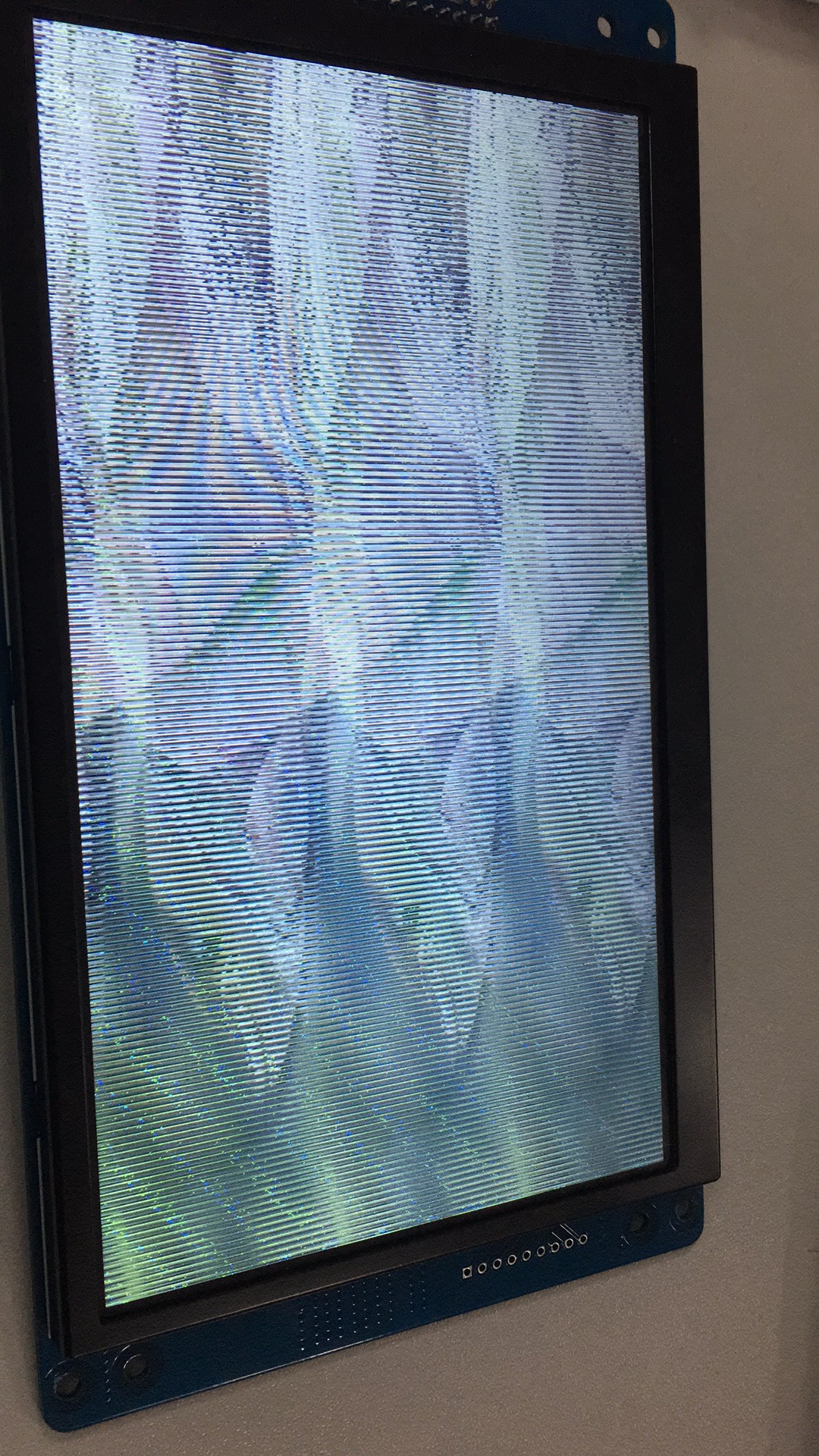

调用函数RA8875_DispBmpInFlash();发现屏幕上显示的图片,花屏,不知道什么原因?
