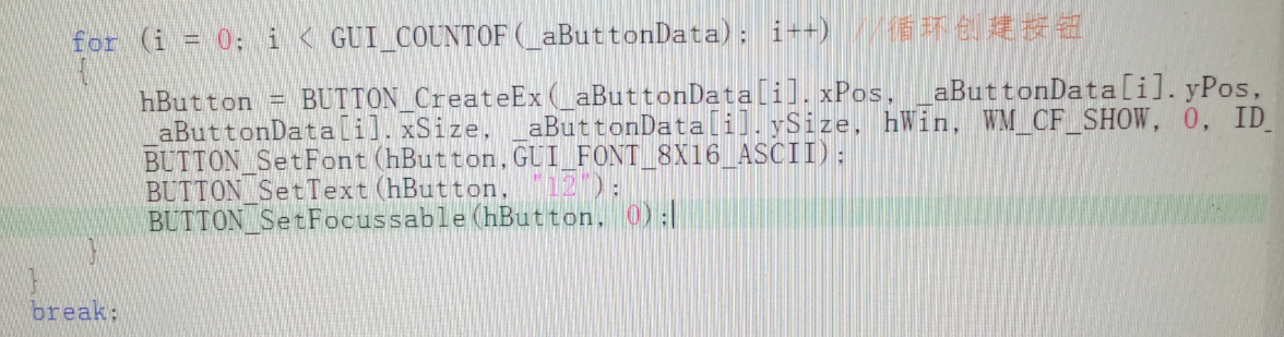

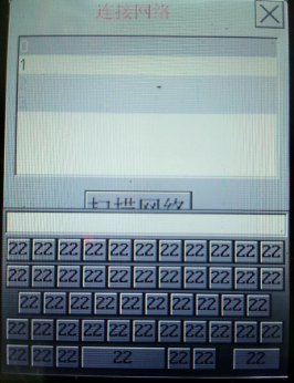

最近在学STemWin 版本是5.26 在使用函数BUTTON_SetText()时遇到奇怪的问题,设置的字符串不能正常显示在按钮上,设置一个字符时根本不显示,设置字符串时显示不正常,以下图片描述了问题的详细情况, 204507b7z8bbdgk4uvx7mm.png ,程序中使用BUTTON_SetText()函数,在按钮上设置字符串“12”, 204455px4mlvsvvviwdw3v.png
屏幕却显示“22”,不知什么原因,好奇怪啊,字符串为一个字符时,按钮上没有任何显示,在字符前加空格字符却能显示出来。调试几天了木有解决,希望论坛的大神不吝赐教,小弟在此谢过了。

发表于 2017-3-10 00:14:55 | 显示全部楼层
你移植的emWin是不是有bug,可以使用GUIBuiler简单的创建一个对话框,上面添加一个按钮,还用你楼主位设置的字体,看看能够正常显示字符不。

发表于 2017-3-10 09:01:46 | 显示全部楼层
你把按键的大小改一下,设定大一些。
另外,可以换一个字体试一试。
 楼主| 发表于 2017-3-10 12:22:56 | 显示全部楼层
eric2013:你移植的emWin是不是有bug,可以使用GUIBuiler简单的创建一个对话框,上面添加一个按钮,还用你楼主位设置的字体,看看能够正常显示字符不。 (2017-03-10 00:14)
我用GUIBuiler创建一个对话框,里面只有一个button 和一个edit ,button上设置文本位Button 结果显示 Buttnn,再edit上设置文本123,结果显示12,,如果在123后面加一个空格字符,可以显示123加空格。
 楼主| 发表于 2017-3-10 12:24:01 | 显示全部楼层
回 caicaptain2 的帖子
caicaptain2:你把按键的大小改一下,设定大一些。
另外,可以换一个字体试一试。 (2017-03-10 09:01)
改大按钮框也是这样,字体也试过
发表于 2017-3-10 14:26:58 | 显示全部楼层
回 15738395216 的帖子
15738395216:我用GUIBuiler创建一个对话框,里面只有一个button 和一个edit ,button上设置文本位Button 结果显示 Buttnn,再edit上设置文本123,结果显示12,,如果在123后面加一个空格字符,可以显示123加空格。 (2017-03-10 12:22)
这个问题太奇怪了,你的emWin移植估计有些问题。
 楼主| 发表于 2017-3-10 18:29:22 | 显示全部楼层
eric2013:这个问题太奇怪了,你的emWin移植估计有些问题。
 (2017-03-10 14:26)
不用窗口管理,只在屏幕上显示字符串就是正常的
发表于 2017-3-11 09:25:23 | 显示全部楼层
排查下你的底层接口函数,估计底层接口函数的实现有问题。
