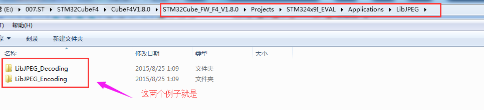

回 victor0726 的帖子
victor0726:您好:
謝謝您的回覆,我知道Hal裡面有移植好的範例,但因為我是用std庫,也沒有使用檔案系統,直接將內存中的JPEG檔案解碼,stemwin的jpeg解碼實在是太慢了,所以想自行移植LibJPEG。 還請各位指點,謝謝~ (2017-03-08 16:06)
就参考这个例子移植就好了,虽然是基于HAL的,但是跟底层没什么关系。具体到显示的时候你改成标准库就好了。
PS:我做的那个基于emWin的视频播放器是使用早期uCGUI里面的libjpeg的库,覆盖了原始的库,优化后速度基本是80ms一张480*272的jpeg图片。
     https://forum.anfulai.cn/forum.php?mod=viewthread&tid=23687
   你可以参考,主要是修改GUI_JPEG函数,你可以将其修改为供裸机使用。
