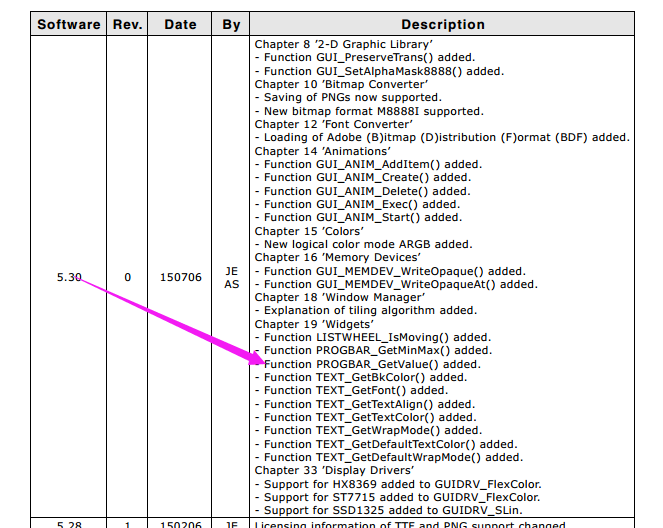

Q:为什么我使用进度条函数PROGBAR_GetValue()的时候报错,提示没有定义呢
求各位大神解答

发表于 2017-3-8 11:56:02 | 显示全部楼层
此函数是在emWin5.30版本才开始加入的,你的emWin版本低了。

发表于 2017-8-8 11:54:04 | 显示全部楼层
遇到了同样问题
发表于 2017-8-9 01:39:59 | 显示全部楼层
回 浮生如梦 的帖子
浮生如梦:遇到了同样问题 (2017-08-08 11:54)
看5楼的回复就行,还有什么问题的话,在这个帖子回复我就行。
51
63
63
发表于 2017-8-9 14:16:43 | 显示全部楼层
eric2013:看5楼的回复就行,还有什么问题的话,在这个帖子回复我就行。 (2017-08-09 01:39)
谢谢版主,问题已解决,非常感谢版主回复!
