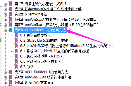

发表于 2017-3-7 11:58:51 | 显示全部楼层
回 13522564171 的帖子
13522564171:GUIbuilding 形成的代码, 这个没动, 在初始化GUI 后调用CreateFramewin(),没反应 (2017-03-07 11:41)
仅有这个还不可以运行,可以看下我们新版emWin教程的这个章节
https://forum.anfulai.cn/forum.php?mod=viewthread&tid=19834
