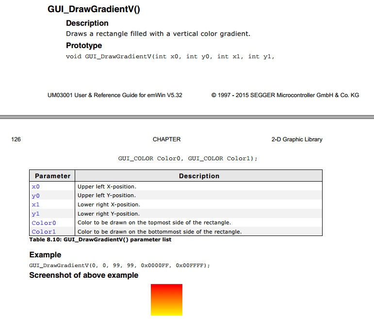

实际测试发现,这个函数在Y轴数值相等的时候,不会绘制任何东西,这个是个bug,早期的版本都是可以。

函数截图贴错了,重新更新了下。
