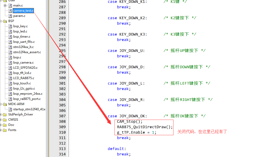

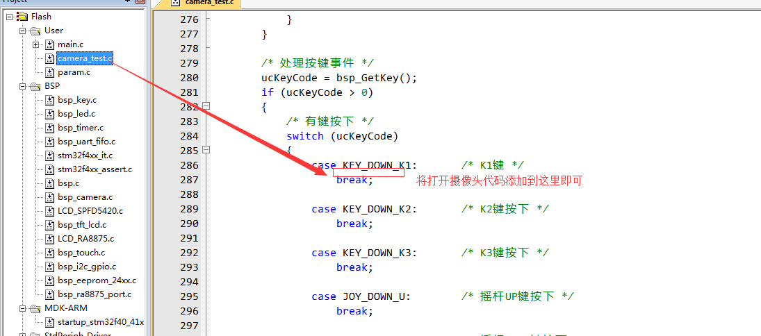

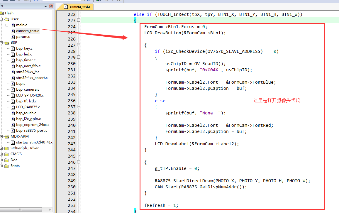

求将V5中OV7670的样例改为不是触摸控制的,而是通过按键来控制摄像头的开与关,谢谢,本人做论文需要用到OV7670,希望各位大哥能帮我这个忙,谢谢大家了!

那如何把一开始的触摸校准去掉呢
发表于 2017-2-28 09:59:53 | 显示全部楼层
回 追风少年 的帖子
追风少年:那如何把一开始的触摸校准去掉呢 (2017-02-27 19:33)
开始的时候有个触摸校准初始化函数,将其注释掉。

如何将页面上的停止按钮的功能从图像画面静止改为图像消失呢,在线 急等,谢谢!

追风少年:如何将页面上的停止按钮的功能从图像画面静止改为图像消失呢,在线 急等,谢谢! (2017-03-09 19:46)
画面静止后,刷新下界面。
