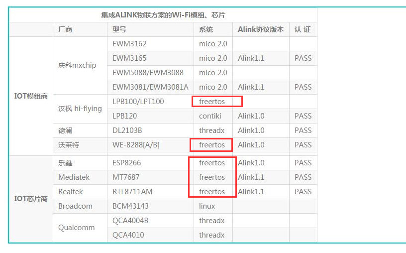

发表于 2017-2-24 10:02:17 | 显示全部楼层
ESP8266,ESP32,MT7687等都是用的LwIP内置。
另外凡是这种内置FreeRTOS的,基本都是用的LwIP,因为都是免费的。
