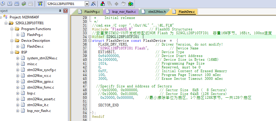

(一)首先生成编程算法.FLM打开Keil_v5\ARM\Flash\,我选择了一个名字和S29GL128差不多的文件夹
复制了一份并重命名文件夹,按照网上教程修改:
在工程中添加支持库和安富莱的BSP,修改FlashDEV.c的参数

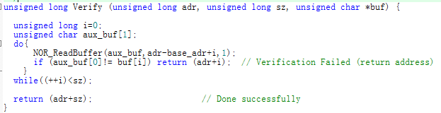

修改FlashPrg.c文件
NORFLASH初始化函数
NORFLASH整片擦除函数
NORFLASH擦除扇区函数
NORFLASH写入函数
NORFLASH读出比对函数

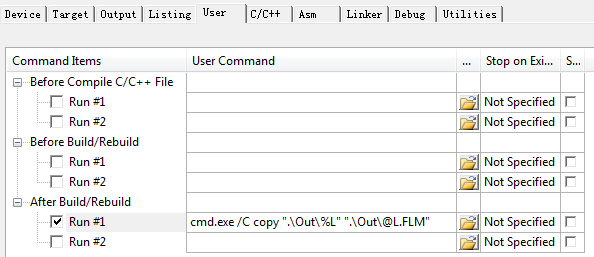

修改.FLM文件输出设置
编译生成了.FLM文件,复制到Keil_v5\ARM\Flash\目录下
STM32F407_S29GL128P10TFI01.zip (5.05 MB, 下载次数: 58)
疑问:算法生成程序这个工程中,项目中各个文件,到底是怎么工作的,并且在Init函数中为什么不需要添加系统时钟初始化的代码(添加了也好像没什么关系),因为这个工程中没有看到启动文件或其他初始化了系统时钟之类的内容?

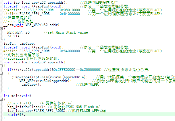

(二)添加一个BootLoader引导程序,设置跳转
用安富莱开发板\02.配套例程\02.高级篇例程(裸机)\V5-105_NOR Flash访问例程(V1.2).rar 并且借鉴一些优秀的IAP例程改

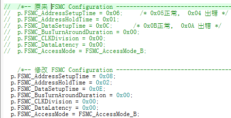

修改FSMC的参数,使用原来参数,跑马灯程序最多运行坚持20秒,就死了。修改后可以长时间运行。
编译下载。
V5-105_NOR Flash访问例程.zip (11.58 MB, 下载次数: 92)
疑问:试验中如果在这一步不初始化FSMC-NOR,下一步烧录到NOR的代码是不会运行的。在第(四)步中提到的.INF文件是怎么回事,是怎么工作的机制?

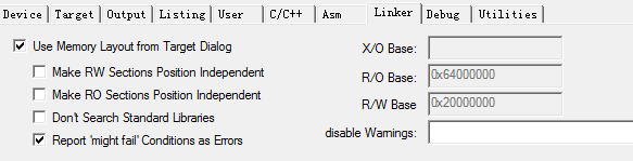

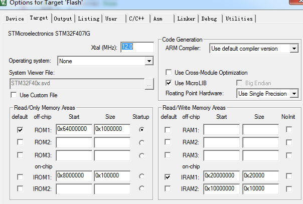

(3)添加一个APP应用程序,设置偏移。
从V5-001a_GPIO实验_跑马灯实验开始修改,设置偏移到NOR
设置keil
把只读数据放到NOR

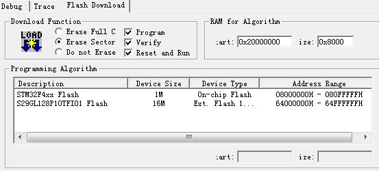

添加第一步生成的编程算法,并改大编程算法需要使用的RAM。
编译下载,我拿好几个工程都做了测试,(跑马灯)和(V5-004e_USART实验_DMA中断模式数据发送和接收)都能成功运行,只要复杂一点的都不能运行。

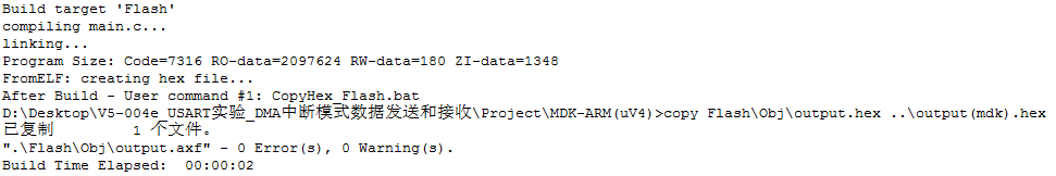

●编译下载(V5-004e_USART实验_DMA中断模式数据发送和接收)程序,我随意添加了一个大数据文件。
HEX文件体积已经达到>5MB了

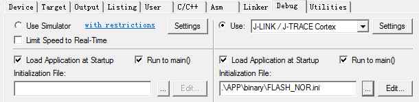

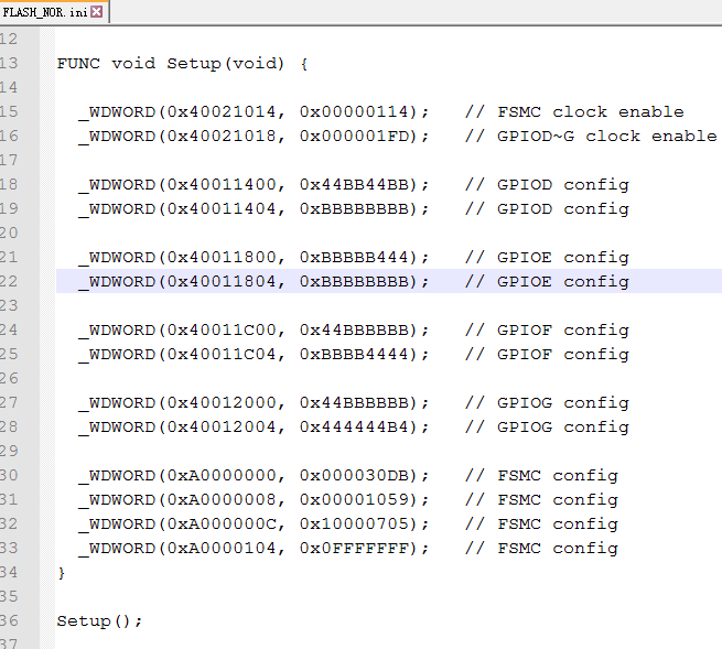

(4)添加一个.ini初始化文件(这一步不懂也没有做)。

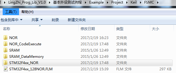

参考灵致开发板的例程STM32F407灵致开发板光盘资料\应用例程\LingZhi_Prog_Lib_V1.0\基本外设测试例程\Example\Project\Keil\FSMC
NOR_CodeExecute\APP\binary目录下FLASH_NOR.ini文件不明白什么作用,在什么时候加载,怎么写?
其keil设置
灵致开发板相关例程文件体积太大,暂时不能上传。
疑问:从这个文件可以看出.inf文件始化了NOR FSMC寄存器。那么这个文件是在什么时候怎么被加载调用的?
