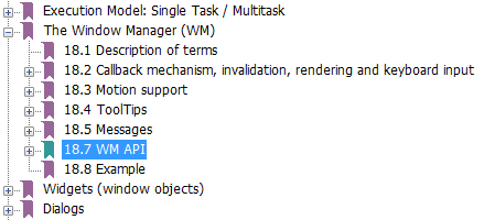

u  窗口管理器这块的API函数应该是emWin手册所有章节中函数最多的,以后需要用到什么功能了,查询就行,或者看官方的实例,哪个函数不理解了也可以查手册。下图是中文版手册里面API函数位置:
下图是英文版手册里面API函数的位置:

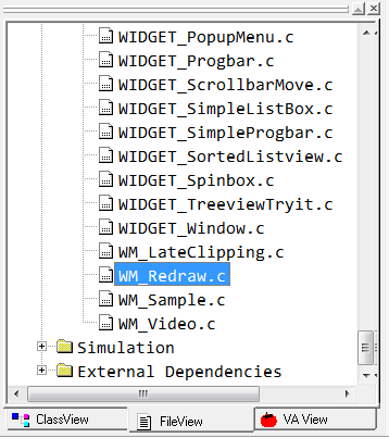

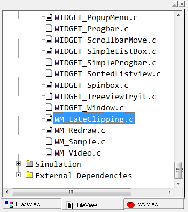

        这个DEMO在模拟器中的位置:
主要功能介绍:

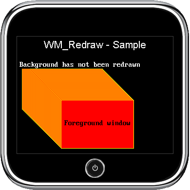

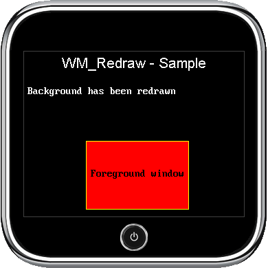

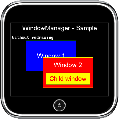

        这个实例主要演示了两种情况,一种是演示:移动窗口的情况下,但是不做桌面窗口的重绘。另一种是:移动窗口,并执行桌面窗口的重绘。通过这两种情况的演示可以帮助大家对回调函数有一个更好的认识。
第一种情况:没有执行桌面回调函数的显示效果
第二种情况:执行桌面回调函数的显示效果

  90. }
复制代码
这部分代码实现了两个窗口在具有重绘和不具有重绘功能时的演示,还有一个重点是学习窗口移动函数WM_MoveWindow的使用,这个函数是实现相对移动,相对于窗口当前所在的位置。另外还一个窗口移动函数WM_MoveTo是绝对位置移动,设置移动到那个坐标点就移动到那个坐标点。
1.     实现两个窗口向上移动。
2.     实现两个窗口向下移动。
显示效果如下:
38.3.3   Resize部分演示

这部分演示主要看窗口加大和减小函数WM_ResizeWindow()的使用,注意这个函数是对窗口的显示大小进行加大和减小,并不是进行放缩,显示效果如下:

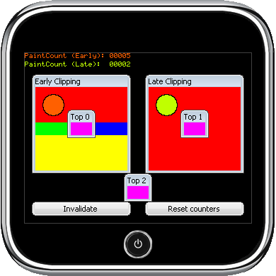

38.4官方WM_LateClipping.c实例讲解
        这个DEMO在模拟器中的位置:
主要功能介绍:
     这个例子依然主要演示回调函数的重绘机制,作为重绘机制方面的学习,比较有参考价值。
下面我们将这个代码分析一下:
  1. #include "GUI.h"

1.     桌面窗口回调函数。
2.     桌面窗口回调函数中重绘消息WM_PAINT。
3.     由于两个按钮是创建在桌面窗口上面的,所以按钮的WM_NOTIFICATION_RELEASED(通知代码消息类型)是在桌面窗口的回调函数中。这个按钮按下后将窗口_hWin1和窗口_hWin2无效,从而会执行这两个窗口的背景重绘功能。
4.     同上,只不过这里实现的功能是将两个计数值清零,并使桌面窗口无效,从而执行桌面窗口的重绘消息。
5.     此函数同时是hWin0,hWin1,hWin2三个框架窗口的回调函数。
6.     此函数是框架窗口hFrame1的回调函数,回调函数中主要实现了重绘消息,重绘消息中记录了重绘的次数,并根据重绘次数修改背景颜色。
7.     此函数是框架窗口hFrame2的回调函数,回调函数中主要实现了重绘消息,重绘消息中记录了重绘的次数,并根据重绘次数修改背景颜色。
8.     (1) 先创建两个框架窗口hFrame1和hFrame2。
        (2) 分别在这两个框架窗口中创建两个子窗口_hWin1和_hWin2。
        (3) 创建两个按钮_hBut1和_hBut2。
        (4) 创建三个框架窗口hWin0,hWin1和hWin2。
这个例子对于研究回调函数函数还是非常好的,大家可以在这个例子的基础上做一些修改,实现一些功能,显示效果如下:

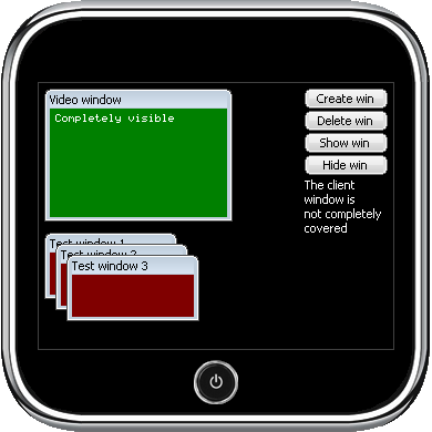

1.     创建FrameWin。
2.     删除FrameWin,主要是函数WM_DeleteWindow的使用。
3.     显示FrameWin,主要是函数WM_IsVisible和WM_ShowWindow的使用。
4.     隐藏FrameWin,主要是函数WM_HideWindow的使用。
5.     桌面窗口回调函数,主要看WM_NOTIFY_PARENT消息,进入后再分为4个button的消息,分别实现框架窗口的创建,删除,显示和隐藏。
6.     框架窗口FrameVideo的回调函数。
7.     函数_CreateWindow里面所创建框架窗口的回调函数。
8.     (1)创建两个文本控件。
        (2)创建四个按钮,分别实现创建,删除,显示和隐藏窗口。
        (3)创建框架窗口hWinVideo。
这个例子相对要简单很多,下面是这个例子的实际显示效果:
努力打造安富莱高质量微信公众号:点击扫描图片关注
