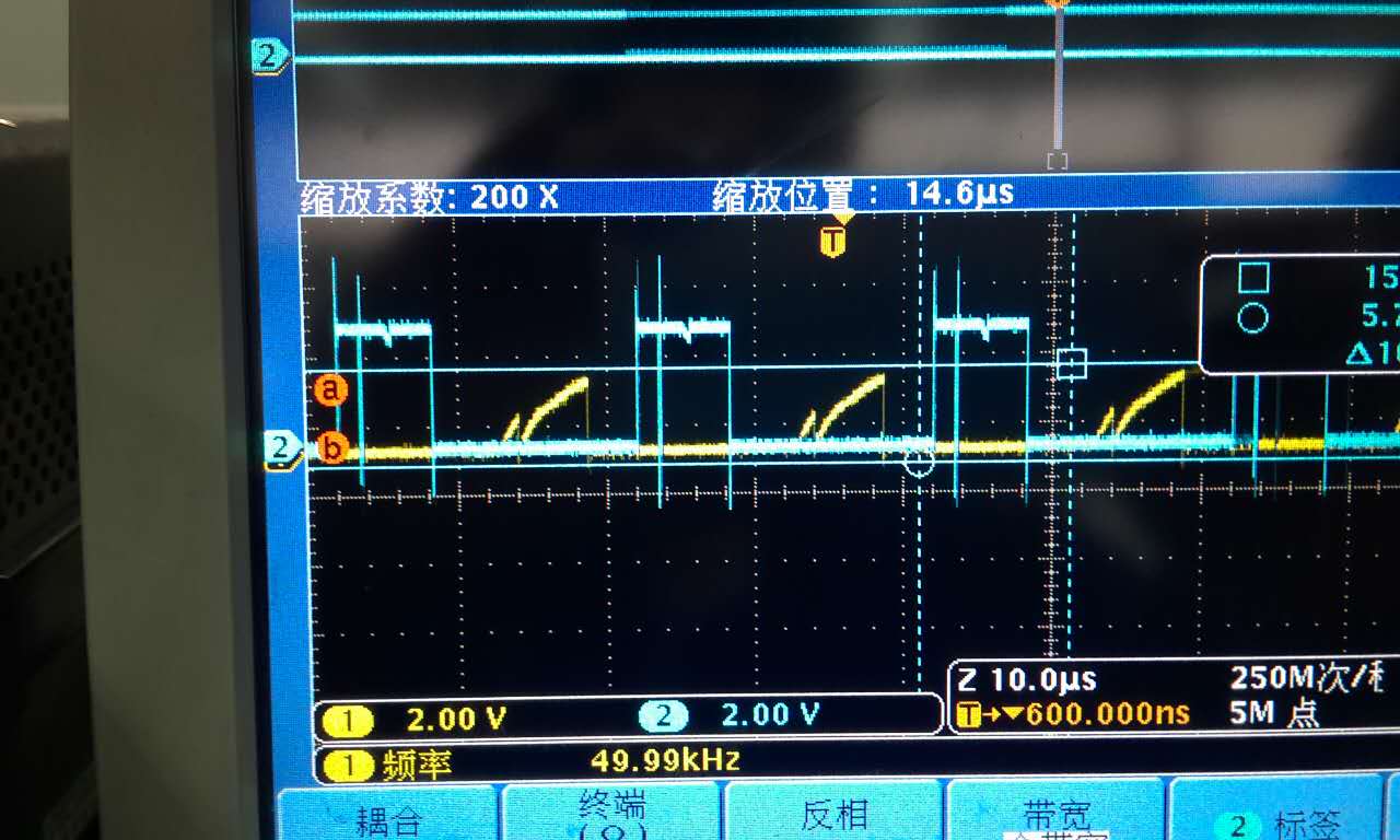

我在调试在PE10和PE11口输出PWM波的时候,程序如下
bsp_setTIMOutPWM(GPIOE,GPIO_Pin_10,TIM1,1,500,84);
bsp_ConfigGpioOut(GPIOE,GPIO_Pin_10);
bsp_setTIMOutPWM(GPIOE,GPIO_Pin_11,TIM1,2,500,84);
bsp_ConfigGpioOut(GPIOE,GPIO_Pin_11);
但是两个输出并不是互补的,且其中一个不是方波,如图 289278590312846109.jpg 我想问这是硬件问题,还是程序有问题?
发表于 2017-2-18 00:26:10 | 显示全部楼层
1. PE10不支持PWM输出,记得看下这个帖子的开头,已经列出了所有支持的引脚
     https://forum.anfulai.cn/forum.php?mod=viewthread&tid=20707
2.  这个驱动的互补输出做的有问题,正确的互补输出配置仅需要对两个互补的引脚配置一次即可,
     详情下载官方标准库里面配套的例子,带死区设置。
 楼主| 发表于 2017-2-19 21:55:50 | 显示全部楼层
eric2013:1. PE10不支持PWM输出,记得看下这个帖子的开头,已经列出了所有支持的引脚
     .. (2017-02-18 00:26)
经过调整以后两个脚可以出现pwm波,但是不能够同时出现,一路输出了,另外一路就不输出了,这是哪里出现问题?
发表于 2017-2-20 10:00:48 | 显示全部楼层
回 roy2016 的帖子
roy2016:经过调整以后两个脚可以出现pwm波,但是不能够同时出现,一路输出了,另外一路就不输出了,这是哪里出现问题? (2017-02-19 21:55)
如果还是在搞互补输出的话,不要使用我们提供的的那个驱动了,不支持,有bug。
要是有官方标准库里面提的。
