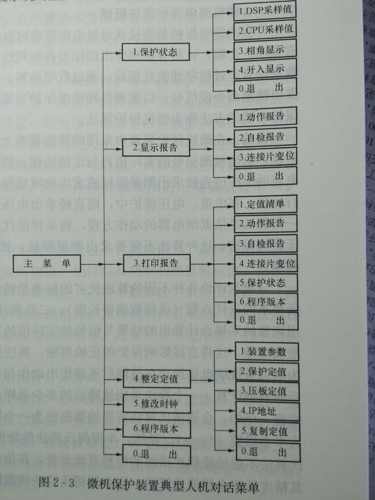

设计一个如下图的STemWin界面,公司要求支持触摸跟实体按键功能,实体按键功能有上下左右键、确认键、删除键等,其中上下左右键用来切换按钮控件的聚焦,确认键用来确定有聚焦控件,激发其功能,删除键用来修改错误字符和数字。我参考了大侠eric2013的ATM程序,本人才疏学浅,但还是未能编写程序,主要有以下疑问:
1、控件聚焦问题:怎样让控件(图中全部为Button控件)的焦点按照我们制定的方向切换,比如一上电,先聚焦在“主菜单”按钮,然后用左右键来切换到路径:
(1)保护状态→DSP采样值,从图上看用左右键切换还有三条路径分别为:(2)显示报告→动作报告;(3)打印报告→定值清单;(4)整定定值→装置参数;
其中从“保护状态”按钮切换到“显示报告”按钮用上下键切换;用上下键切换的路径还有以下几条:
(1)保护状态→显示报告→……→程序版本→退出;(大分支)
(2)DSP采样值→CPU采样值→……→开路显示→退出;
(3)动作报告→自检报告→……→退出;
(4)定值清单→动作报告→……→程序版本→退出;
(5)装置参数→保护定值→……→复制定值→退出;
其中当聚焦到上述第二分支的“退出”按钮时,按上下键不得聚焦到下路径的按钮(比如聚焦到第二条路径的“退出”按钮时,按上下键不得跳跃聚焦到第三条路径的“动作报告”按钮,其余类似),按所有的“退出”键,聚焦重新到“主菜单”按钮;我参考了ATM程序后,用来切换聚焦的函数是:WM_SetFocusOnPrevChild(hWin)和
WM_SetFocusOnNextChild(hWin),好像它们切换的只是按照一条特定路径而已,且程序按钮控件比较少,相对容易实现,多条路径后就会变得随机了。假如按上面的这么多的路径,又有好多限制条件,该怎样编程呢?
2、        WM_SetFocusOnPrevChild(hWin)、WM_SetFocusOnNextChild(hWin)这两条函
数在emWin官方的哪个版本?我在官方5.26版本查不到!
哪位大侠知道上述问题的解决办法,能否跟我分享?本人不胜感激!

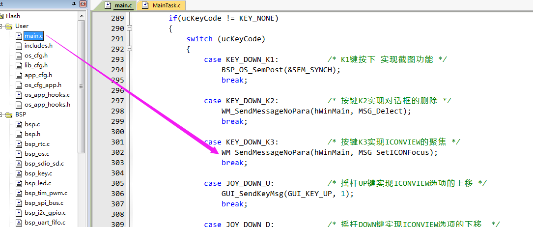

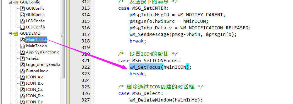

发表于 2017-5-23 01:29:13 | 显示全部楼层
可以参考这个只能家居的例子:https://forum.anfulai.cn/forum.php?mod=viewthread&tid=5600
1. 首先是发送定义消息MSG_SetICONFocus
2. 然后进入到对话框的自定义回调消息MSG_SetICONFocus里面,在这个消息里面调用函数WM_SetFocus设置聚焦
我这里是聚到到ICON控件上了:

eric2013:可以参考这个只能家居的例子:https://forum.anfulai.cn/forum.php?mod=viewthread&tid=5600
....... (2017-05-23 01:29)
eric2013:祝你端午节快乐!按照大侠给的提示,我看了程序,又有好多疑问了:
1、按键k3是只按一次吗?让ICONVIEW实现聚焦是吧?
2、然后摇杆实现图标选项的移动,那么聚焦也跟着图标移动是吗?假如当前的图标在“灯光控制”,我按下摇杆DOMN键,为什么会准确落在“背景音乐”,而不会落在“安防报警”或其它图标上呢?程序在哪里体现呢?
