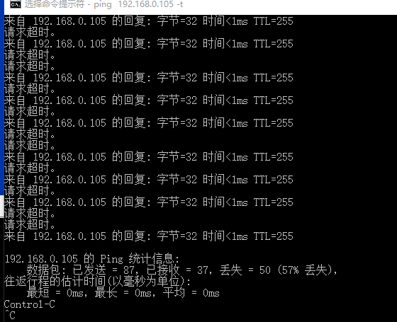

你好,目前ping可以ping通了,只是丢包严重啊 ??
程序主程序
void main(void)
  while(1)
      MX_LWIP_Process();      // 只有这个函数
void MX_LWIP_Process(void)
  ethernetif_input(&gnetif);
  /* Handle timeouts */
  #if !NO_SYS_NO_TIMERS && NO_SYS
    sys_check_timeouts();
  #endif
发表于 2017-2-16 01:25:18 | 显示全部楼层
1. 先保证硬件没问题
2.硬件没问题的话,就集中在底层驱动接口上了。

发表于 2017-2-16 08:49:11 | 显示全部楼层
掐指一算,楼主用的是DM83848。
前段时间用107+83848,ping挺稳定的呢。

 楼主| 发表于 2017-2-16 09:18:29 | 显示全部楼层
eric2013:1. 先保证硬件没问题
 (2017-02-16 01:25)
你好,硬件应该是木有什么问题的了,
底层的话,就只有驱动接口有关是吧 ?? 还有没有哪些东东有关啊 ?
3950
6195
6195
 楼主| 发表于 2017-2-17 09:47:52 | 显示全部楼层
回 hpdell 的帖子
hpdell:
你好,硬件应该是木有什么问题的了,
你好,硬件应该是木有什么问题的了,
已经搞定了,是初始化的问题了,具体如下:
你好,已经搞定了啊,硬件是没有问题,
是软件的问题,我目前使用的是CubeMX v4.19版本的工具软件来自动产生代码的
对比 CubeMX v4.16 版本自动产生的代码,发现在 low_level_init 这个里面少了如下代码:
  /**** Configure PHY to generate an interrupt when Eth Link state changes ****/
  /* Read Register Configuration */
  HAL_ETH_ReadPHYRegister(&heth, PHY_MICR, &regvalue);
  regvalue |= (PHY_MICR_INT_EN | PHY_MICR_INT_OE);
  /* Enable Interrupts */
  HAL_ETH_WritePHYRegister(&heth, PHY_MICR, regvalue );
  HAL_ETH_ReadPHYRegister(&heth, PHY_MISR, &regvalue);
  regvalue |= PHY_MISR_LINK_INT_EN;
  /* Enable Interrupt on change of link status */
  HAL_ETH_WritePHYRegister(&heth, PHY_MISR, regvalue);
增加后运行一切稳定,目前看是这样的
发表于 2017-2-19 10:15:48 | 显示全部楼层
回 hpdell 的帖子
hpdell:你好,硬件应该是木有什么问题的了,
....... (2017-02-17 09:47)
感谢分享解决办法。
