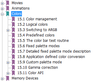

4、颜色格式相关知识在emWin手册中都有讲解,下图是中文版讲解位置
下图是英文版手册讲解位置:

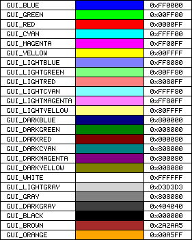

对于ABGR格式,官方专门制作了一个常用颜色的实际显示效果,这里将其粘贴出来:

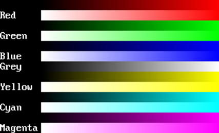

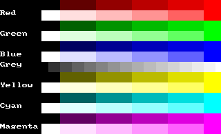

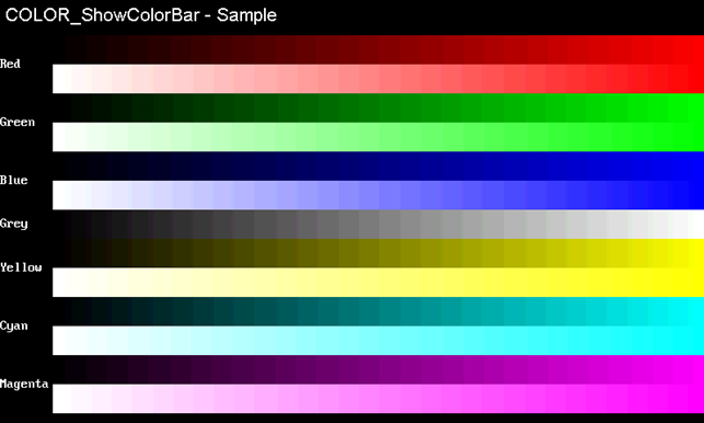

34.3  固定调色板及其说明

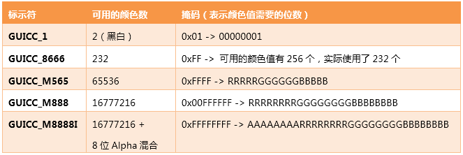

    STemWin支持的调色板模式很多,这里我们只介绍下面五种,其它的看官方手册。
    如果大家看emWin手册固定调色板部分,会发现有很多类似GUICC_565和GUICC_M565的情况,多一个字母M。如果含字母M,表示RGB的颜色格式顺序,如果没有字母M表示BGR顺序。
34.3.1   GUICC_1

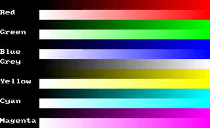

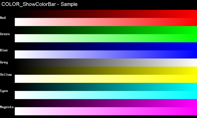

    这种调色板适合用于OLED,12864等单色的显示屏。GUICC_1仅支持2种颜色,彩带显示效果下:
34.3.2   GUICC_8666
    这种颜色格式主要通过颜色查找表来实现,把支持的256种颜色全部存贮到颜色查找表里面,需要那种颜色就从查找表里面获取。彩带显示效果如下:
34.3.3   GUICC_M565
    这种格式比较常用,支持65536种颜色。这里565的意思是红色和蓝色分量为5位,绿色分量为6位,即RRRRRGGGGGGBBBBB。彩带显示效果如下:
34.3.4   GUICC_M888
    这种颜色格式也比较常用。这里888的意思是红绿蓝三原色都是用8位来表示,即RRRRRRRRGGGGGGGGBBBBBBBB。彩带显示效果如下:
34.3.5   GUICC_M8888I
   相比GUICC_M888多了一个alpha通道,其中低位3字节用于颜色分量,高位字节用于Alpha混合。红、绿、蓝和Alpha混合分量都是8位。颜色格式:AAAAAAAARRRRRRRRGGGGGGGGBBBBBBBB。
彩带显示效果如下:

配套例子:
     V6-546_STemWin实验_颜色格式RGB565(RTOS)
实验目的:
    1.     本实验主要演示RGB565格式彩带显示效果。
    2.     emWin功能的实现在MainTask.c文件里面。
实验内容:
    1.     K1按键按下,串口打印任务执行情况(波特率115200,数据位8,奇偶校验位无,停止位1)。
    2.     K2按键按下,实现截图功能,将图片以BMP格式保存到SD卡中。
    3.     各个任务实现的功能如下:
              App Task Start   任务:实现按键和触摸扫描。
              App Task MspPro任务 :实现截图功能,将图片以BMP格式保存到SD卡中。
              App Task UserIF  任务:按键消息处理。
              App Task COM   任务:暂未使用。
              App Task GUI    任务:GUI任务。

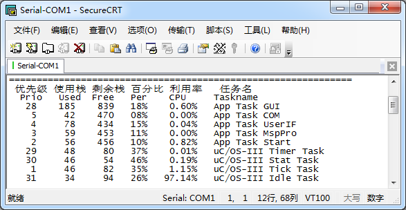

μCOS-III任务调试信息(按K1按键,串口打印):
STemWin界面显示效果:
    800*480分辨率界面效果。

emWin任务的具体实现(在MainTask.c文件里面):
  1. #include "MainTask.h"
  2. #include "includes.h"
  3. /*
  4. *********************************************************************************************************
  5. *                                      宏定义
  6. *********************************************************************************************************
  7. */
  8. #define X_START 60
  9. #define Y_START 40
  10. /*
  11. *********************************************************************************************************
  12. *                                       变量
  13. *********************************************************************************************************
  14. */
  15. typedef struct {
  16.   int NumBars;
  17.   GUI_COLOR Color;
  18.   const char * s;
  19. } BAR_DATA;
  20. static const BAR_DATA _aBarData[] = {
  21.   { 2, GUI_RED    , "Red" },
  22.   { 2, GUI_GREEN  , "Green" },
  23.   { 2, GUI_BLUE   , "Blue" },
  24.   { 1, GUI_WHITE  , "Grey" },
  25.   { 2, GUI_YELLOW , "Yellow" },
  26.   { 2, GUI_CYAN   , "Cyan" },
  27.   { 2, GUI_MAGENTA, "Magenta" },
  28. };
  29. static const GUI_COLOR _aColorStart[] = { GUI_BLACK, GUI_WHITE };
  30. /*
  31. *********************************************************************************************************
  32. *    函 数 名: _DemoShowColorBar
  33. *    功能说明: 显示彩带
  34. *    形    参: 无
  35. *    返 回 值: 无
  36. *********************************************************************************************************
  37. */
  38. static void _DemoShowColorBar(void)
  39. {
  40.      GUI_RECT Rect;
  41.      int      yStep;
  42.      int      i;
  43.      int      j;
  44.      int      xSize;
  45.      int      ySize;
  46.      int      NumBars;
  47.      int      NumColors;
  48.      //
  49.      // 获取显示屏大小
  50.      //
  51.      xSize = LCD_GetXSize();
  52.      ySize = LCD_GetYSize();
  53.
  54.      //
  55.      // 获取能够显示的彩带数
  56.      //
  57.      NumColors = GUI_COUNTOF(_aBarData);
  58.      for (i = NumBars = 0, NumBars = 0; i < NumColors; i++)
  59.      {
  60.          NumBars += _aBarData[i].NumBars;
  61.      }
  62.      yStep = (ySize - Y_START) / NumBars;
  63.
  64.      //
  65.      // 显示文本
  66.      //
  67.      Rect.x0 = 0;
  68.      Rect.x1 = X_START - 1;
  69.      Rect.y0 = Y_START;
  70.      GUI_SetFont(&GUI_Font8x16);
  71.      for (i = 0; i < NumColors; i++)
  72.      {
  73.          Rect.y1 = Rect.y0 + yStep * _aBarData[i].NumBars - 1;
  74.          GUI_DispStringInRect(_aBarData[i].s, &Rect, GUI_TA_LEFT | GUI_TA_VCENTER);
  75.          Rect.y0 = Rect.y1 + 1;
  76.      }
  77.
  78.      //
  79.      // 绘制彩带
  80.      //
  81.      Rect.x0 = X_START;
  82.      Rect.x1 = xSize - 1;
  83.      Rect.y0 = Y_START;
  84.      for (i = 0; i < NumColors; i++)
  85.      {
  86.          for (j = 0; j < _aBarData[i].NumBars; j++)
  87.          {
  88.               Rect.y1 = Rect.y0 + yStep - 1;
  89.               GUI_DrawGradientH(Rect.x0, Rect.y0, Rect.x1, Rect.y1, _aColorStart[j], _aBarData[i].Color);
  90.               Rect.y0 = Rect.y1 + 1;
  91.          }
  92.      }
  93. }
  94. /*
  95. *********************************************************************************************************
  96. *    函 数 名: MainTask
  97. *    功能说明: GUI主函数
  98. *    形    参: 无
  99. *    返 回 值: 无
  100. *********************************************************************************************************
  101. */
  102. void MainTask(void)
  103. {
  104.
  105.      /* 初始化 */
  106.      GUI_Init();
  107.
  108.      /*
  109.       关于多缓冲和窗口内存设备的设置说明
  110.         1. 使能多缓冲是调用的如下函数,用户要在LCDConf_Lin_Template.c文件中配置了多缓冲,调用此函数才有效:
  111.            WM_MULTIBUF_Enable(1);
  112.         2. 窗口使能使用内存设备是调用函数:WM_SetCreateFlags(WM_CF_MEMDEV);
  113.         3. 如果emWin的配置多缓冲和窗口内存设备都支持,二选一即可,且务必优先选择使用多缓冲,实际使用
  114.            STM32F429BIT6 + 32位SDRAM + RGB565/RGB888平台测试,多缓冲可以有效的降低窗口移动或者滑动时的撕裂
  115.            感,并有效的提高流畅性,通过使能窗口使用内存设备是做不到的。
  116.         4. 所有emWin例子默认是开启三缓冲。
  117.      */
  118.      WM_MULTIBUF_Enable(1);
  119.
  120.      /*
  121.        触摸校准函数默认是注释掉的,电阻屏需要校准,电容屏无需校准。如果用户需要校准电阻屏的话,执行
  122.         此函数即可,会将触摸校准参数保存到EEPROM里面,以后系统上电会自动从EEPROM里面加载。
  123.      */
  124.     //TOUCH_Calibration();
  125.
  126.      /* 清屏 */
  127.      GUI_SetBkColor(GUI_BLACK);
  128.      GUI_Clear();
  129.
  130.      /* 设置前景色和字体,并显示字符 */
  131.      GUI_SetColor(GUI_WHITE);
  132.      GUI_SetFont(&GUI_Font24_ASCII);
  133.      GUI_DispStringHCenterAt("COLOR_ShowColorBar - Sample", 160, 5);
  134.
  135.      /* 显示彩带 */
  136.      _DemoShowColorBar();
  137.
  138.      while(1)
  139.      {
  140.          GUI_Delay(10);
  141.      }
  142. }
复制代码
努力打造安富莱高质量微信公众号:点击扫描图片关注

34.5   颜色格式选择RGB565实验例程说明(裸机)
配套例子:
    V6-547_STemWin实验_颜色格式RGB565(裸机)
实验目的:
STemWin界面显示效果:
    800*480分辨率界面效果(emWin截图的时候,光标是无法截图出来的)。

    对于这12个配置选项,注释说明已经比较详细。默认情况下,本教程配套的emWin例子都是用的三缓冲,RGB565格式,且仅使用单图层。

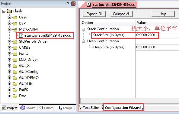

程序设计:
栈大小分配:
    系统栈大小在startup_stm32f429_439xx.s文件中配置:
    栈大小的单位是字节,那么这里配置的系统栈大小就是8192字节。
主函数初始化:

  105.      /* 初始化 */
  106.      GUI_Init();
  107.
  108.      /*
  117.      */
  119.
  120.      /*
  123.      */
  125.
  126.      /* 清屏 */
  128.      GUI_Clear();
  129.
  134.
  135.      /* 显示彩带 */
  137.
  138.      while(1)
  139.      {
  140.          GUI_Delay(10);
  141.      }
  142. }
复制代码

34.6  颜色格式选择RGB888实验例程说明(RTOS)
配套例子:
     V6-548_STemWin实验_颜色格式RGB888(RTOS)
实验目的:
    1.     本实验主要演示RGB888格式彩带显示效果。
实验内容:

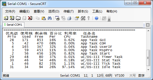

    3.     各个任务实现的功能如下:
STemWin界面显示效果:
    800*480分辨率界面效果。
实验说明:
    本实验我们仅说明RGB888和RGB565两处配置上的不同,其余部分跟本章节34.4小节是相同的,这里不再赘述。
不同点一:LCDConf_Lin_Template.C文件的宏配置,图层1选择RGB888格式,下面代码中红色字体是被修改的地方,其余地方未做修改:

34.7   颜色格式选择RGB888实验例程说明(裸机)
配套例子:
    V6-549_STemWin实验_颜色格式RGB888(裸机)
实验目的:
STemWin界面显示效果:
    800*480分辨率界面效果。
实验说明:
    本实验我们仅说明RGB888和RGB565两处配置上的不同,其余部分跟本章节34.5小节是相同的,这里不再赘述。
