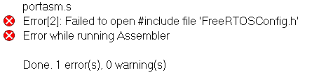

问题现象:
移植FreeRTOS的时候出现如下错误:

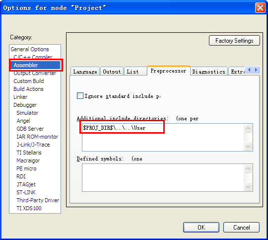

解决办法:
因为在汇编文件portasm中添加了:
#include <FreeRTOSConfig.h> 用在C中的头文件包含方式
    RSEG    CODE:CODE(2)
    thumb
    EXTERN pxCurrentTCB
    EXTERN vTaskSwitchContext
将FreeRTOSConfig.h添加到汇编的预编译路径中。
