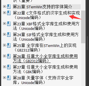

有些字库需要自己手动生成并且加入(即生成小字库),相关章节参考安富莱的STemWin教程。

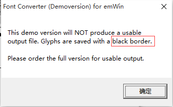

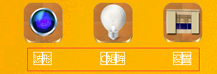

然后我根据教程更改后,每个字体都会出现一个小黑框。后来得知是我用的是demo版本的FontCvt.exe。换成正版以后问题就解决了。

有时候会是乱码。[s:151]
