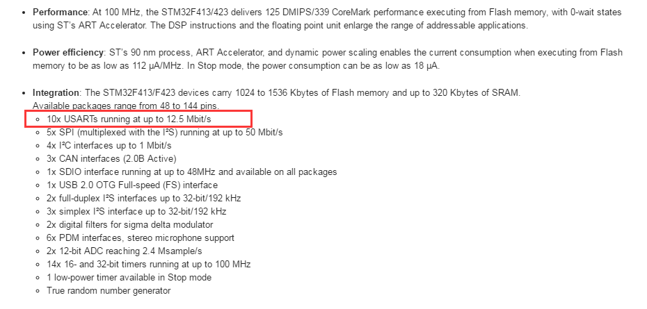

大家好,我想请教一下大家关于双MCU直接共享数据的方案。
当前一个项目,最多可能需要10个串口,而且每个串口基本上都有50~100hz的更新速度,所以想把两片F407连起来实现,请问下有没有哪位大哥有较为可靠的实现方案呢?使用双口RAM可以吗?感谢不吝赐教!
发表于 2017-2-3 00:05:09 | 显示全部楼层
10个串口可以使用STM32F413系列,有10个串口可用,实际应用你可以规划下,看看能把所有引脚都引出来不
http://www.st.com/content/st_com ... ia=productId=LN2004

我这个东西对实时性要求稍稍有点高,还要再接6路ad,6路da,跑ucos和emwin,这个芯片100m主频能带动不?
发表于 2017-2-3 11:00:17 | 显示全部楼层
回 blackfire531 的帖子
blackfire531:怎么乱码了…手机浏览器有问题。
感谢回复。
我这个东西对实时性要求稍稍有点高,还要再接6路ad,6路da,跑ucos和emwin,这个芯片100m主频能带动不? (2017-02-03 10:38)
问题不大,能用DMA的,就用DMA。
如果需要多机通讯的话,就用SPI就行了,SPI DMA。
