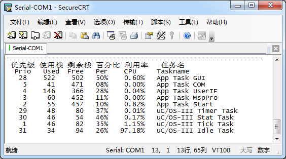

    1.     K1按键按下,串口打印任务执行情况(波特率115200,数据位8,奇偶校验位无,停止位1)。

              App Task Start   任务:实现按键和触摸扫描。
              App Task MspPro任务 :实现截图功能,将图片以BMP格式保存到SD卡中。
              App Task UserIF  任务:按键消息处理。
              App Task COM   任务:暂未使用。
App Task GUI    任务:GUI任务。

  217. #endif
  218.
  219.      while(1)
  220.      {
  221.          GUI_Delay(10);
  222.      }
  223. }
