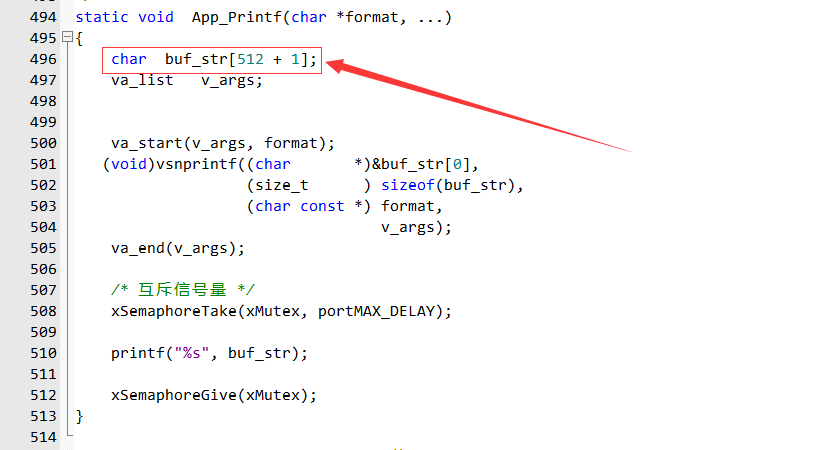

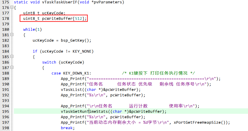

加大此缓冲,要不会出现打印不全
另外如果调用App_Printf,这个缓冲也要加大,由于这两个缓冲都是用的局部变量
所以此任务的堆栈空间要加大

发表于 2017-2-4 06:23:07 | 显示全部楼层
为什么会出现这种问题?

 楼主| 发表于 2017-2-4 08:20:07 | 显示全部楼层
回 王小波 的帖子
王小波:为什么会出现这种问题? (2017-02-04 06:23)
缓冲小了。
发表于 2017-2-24 14:44:20 | 显示全部楼层
printf是系统函数?硬等那个函数?可以使用BUFFER+DMA模式
