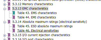

发表于 2016-12-29 00:25:54 | 显示全部楼层
应该F103一样吧,抗干扰性能可以看数据手册中的EMS , EMI , ESD特性
