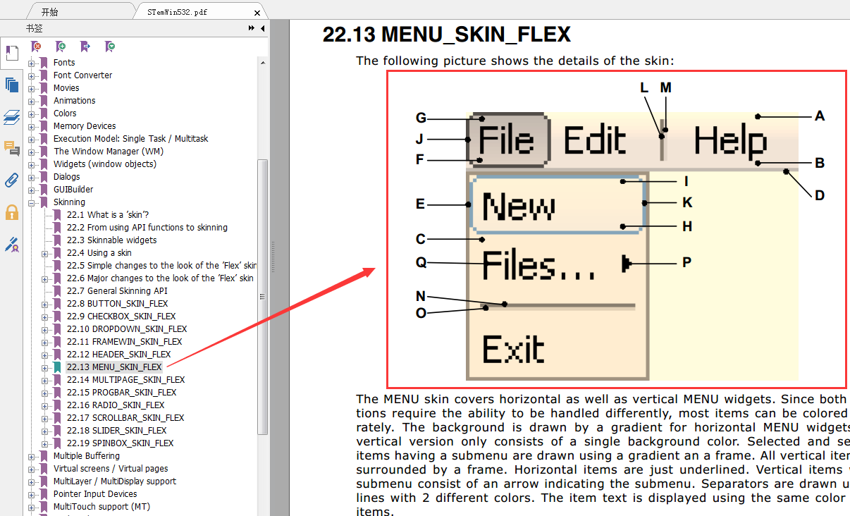

发表于 2016-12-28 09:38:25 | 显示全部楼层
以STemWin5.32为例,在里面的
 楼主| 发表于 2016-12-28 10:11:17 | 显示全部楼层
我目前使用的5.28的库,是不是需要升级到5.32才能用
 楼主| 发表于 2016-12-28 10:17:18 | 显示全部楼层
eric2013:以STemWin5.32为例,在里面的
 (2016-12-28 09:38)
我目前使用的5.28的库,5.32才加进去Menu皮肤的支持吗?
发表于 2016-12-28 16:14:00 | 显示全部楼层
回 yihao36 的帖子
yihao36:我目前使用的5.28的库,5.32才加进去Menu皮肤的支持吗? (2016-12-28 10:17)
我这里没有5.28版本的文档了,5.32版本里面有Menu控件的皮肤支持。
 楼主| 发表于 2016-12-28 18:20:05 | 显示全部楼层
eric2013:我这里没有5.28版本的文档了,5.32版本里面有Menu控件的皮肤支持。 (2016-12-28 16:14)
已升级到5.32,问题已解决,非常感谢。
