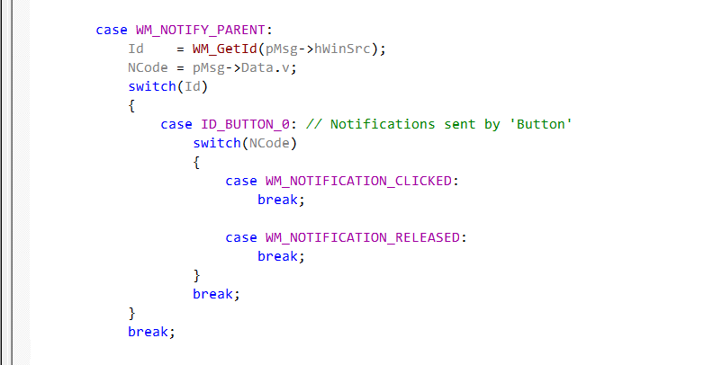

发表于 2016-12-21 14:21:34 | 显示全部楼层
提供的代码是不是不完整,主对话框回调函数里面,按钮消息里面什么都没有写
