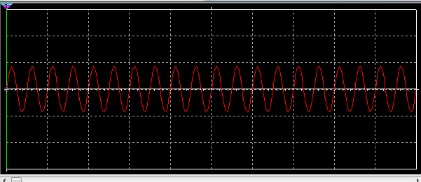

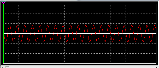

比如这是激励图:
响应
响应
这是响应图
激励
激励
我同时对上诉信号进行采样,分别做FFT变换,求得幅值和相位。再幅值相除相位相减求得阻抗值的幅值和相位。但是目前看CMSIS中没有可以计算相位的函数。所以在此问问各位大神,怎么完成这个运算。主控STM32F407
