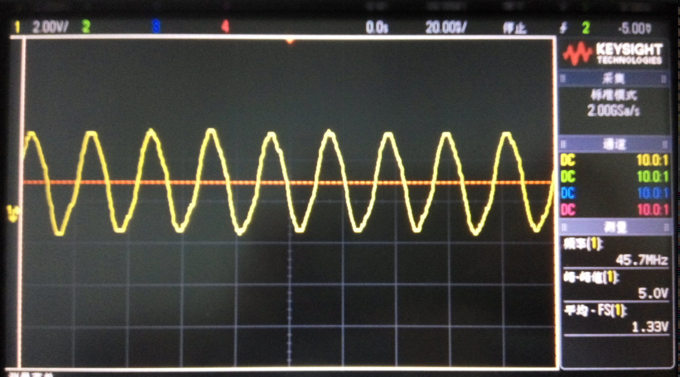

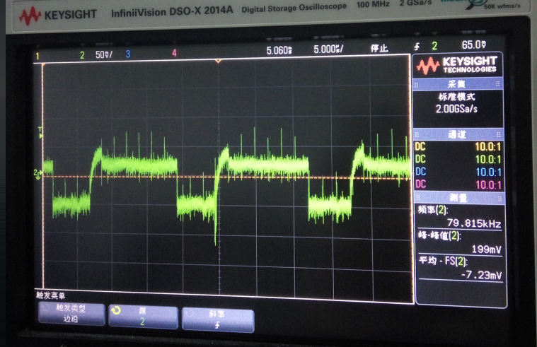

手少有一块STM32F429IET的芯片,用来驱动1024*600的LVDS接口屏幕,中间有进过一个LVDS转换器(DTC34LM85AL)。在调试过程中,屏幕一直是白屏的。
查看了STM端的时钟输出,感觉好像不太正常。
我LCD时钟是配置.
图一图二是45MHz的,图二是图一放大之后的样子。图一感觉怪怪的,没隔一段时间会有一个下降的过程,会不会是芯片坏了?
图三是1MHz。
不知各位大神手上是否有LCD时钟输出的波形,能否贴上来看看[s:130]

发表于 2016-12-5 16:48:27 | 显示全部楼层
对比测试下你的电源文波,看看是不是也有这个。

 楼主| 发表于 2016-12-6 09:27:36 | 显示全部楼层
已经解决了,是引脚引出有一点虚焊,导致波形有点问题,谢谢大家
