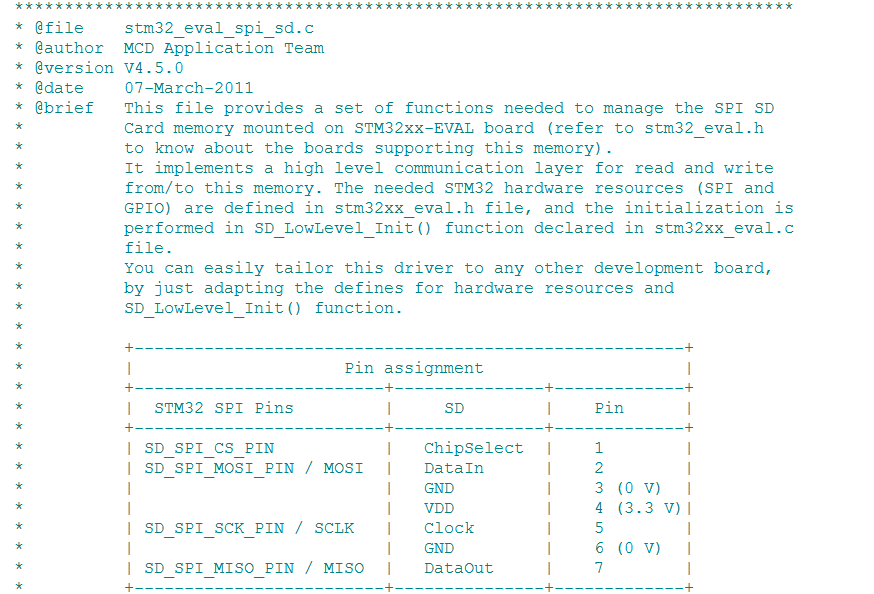

官方早的固件库里面有SPI的驱动,下载这个
Desktop.rar (8 KB, 下载次数: 192)
发表于 2016-12-1 11:07:50 | 显示全部楼层
