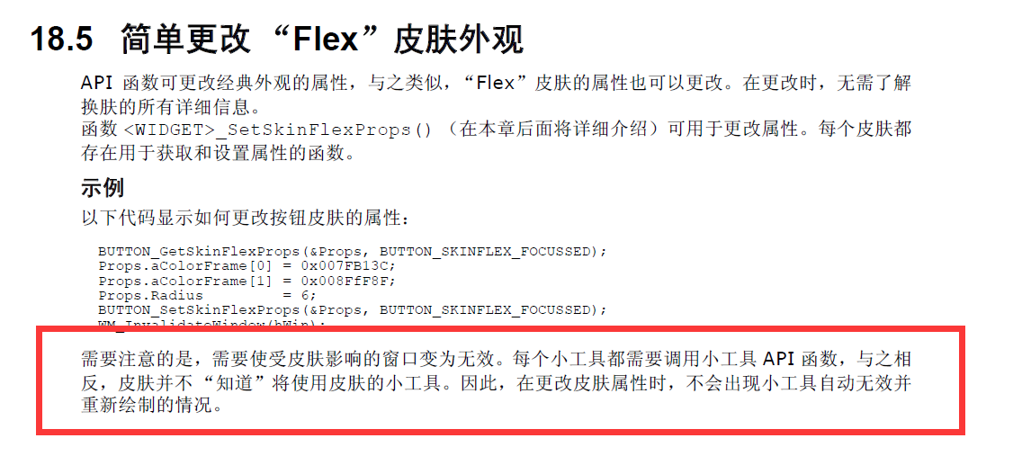

我通过BUTTON_GetSkinFlexProps()这个函数获取BUTTON的皮肤,
修改参数后,再通过BUTTON_SetSkinFlexProps()函数进行修改。
现在碰到个这样的问题:
在老页面上的BUTTON,被新建的页面覆盖了一半,在新页面被结束后,老页面的BUTTON只有一半有皮肤效果。
即没有被重绘的地方,没有皮肤效果。

 楼主| 发表于 2016-12-1 09:00:58 | 显示全部楼层
eric2013:
没遇到过这种情况,帮顶。
是不是文档上说的这种情况?

 楼主| 发表于 2016-12-1 11:58:56 | 显示全部楼层
eric2013:正常情况下,没有你楼主位说的情况,你的工程的有问题。 (2016-12-01 10:27)
工程有问题是指什么问题呀?
emwin初始化没做好?还是软件代码哪里有bug?
