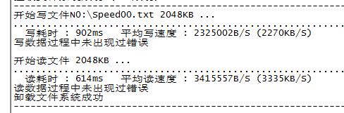

你的读速度应该有问题,我早前测试FlashFS驱动NAND
https://forum.anfulai.cn/forum.p ... 613&fpage=2

我看了你的测试
读:3.3MB/s
写: 2.2MB/s
现在有几个问题,1:你用的FLASHFS占用RAM大吗?有没有用DMA,还有你的NANDFLASH型号是?
   我使用的是K9F1208小页模式的NANDFLASH,用的是块复制+DMA,内存占用是根据NANDFLASH块数*2的RAM字节做的地址重映射,没有用到ECC。我看到你的写速度比我的快但是读速度比我慢,你的这个写速度会不会是NANDFLASH本身的写性能就比我的NANDFLASH高一些?否则我的写速度的确有点慢。
