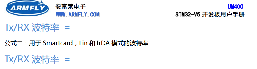

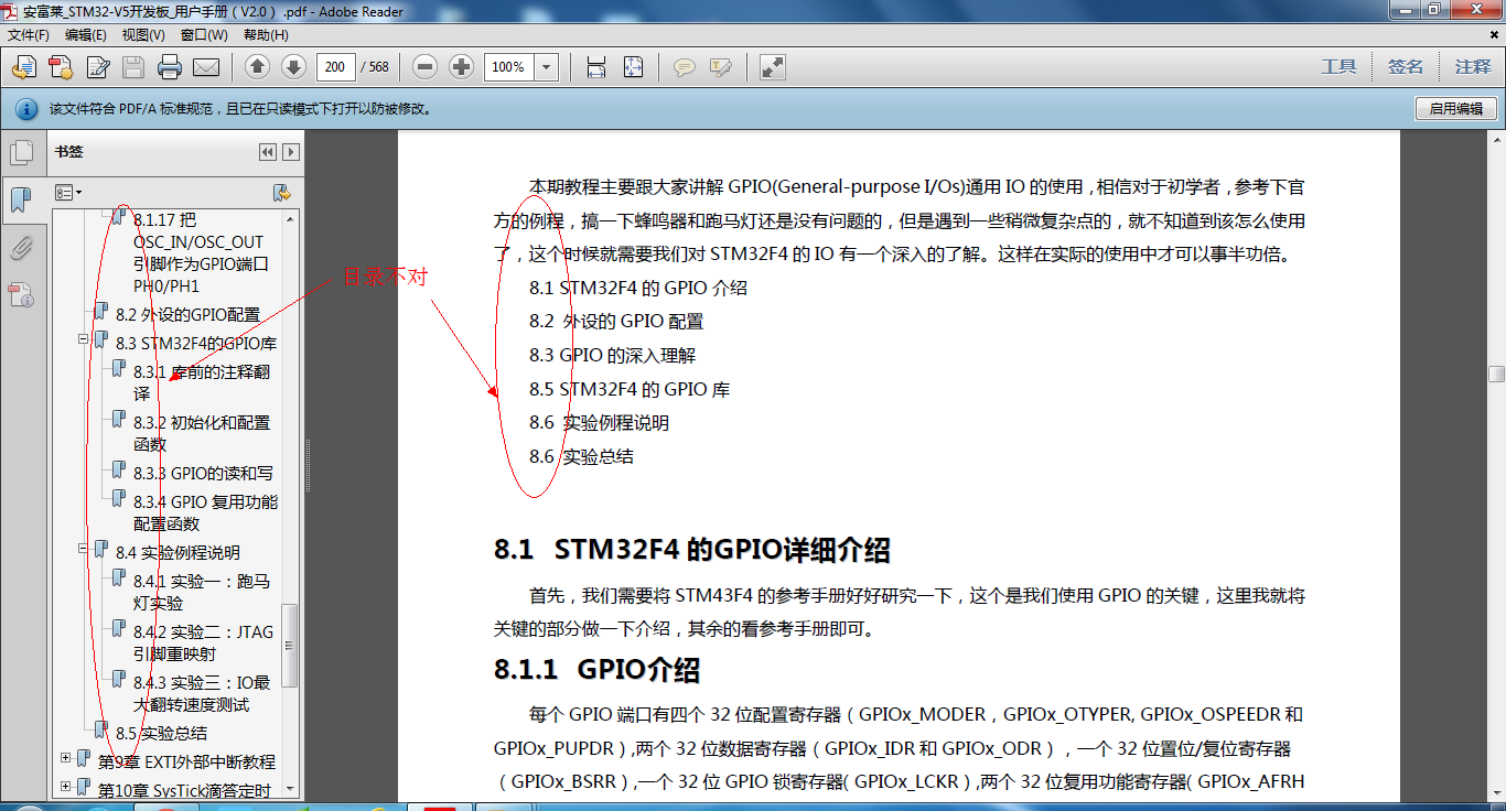

发表于 2014-1-8 15:09:35 | 显示全部楼层
发现一个错误,这个错误比较明显,有些地方的排版还有点问题

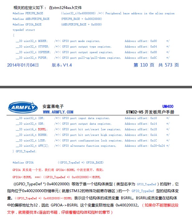

发表于 2014-1-11 21:00:25 | 显示全部楼层
旺旺: aibjjiqpl   指出:
偏移地应该是 0x40020018;   偏移24字节,而不是32字节。

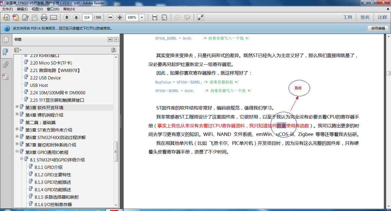

发表于 2014-1-14 10:08:44 | 显示全部楼层
这里的排版有点问题,需要重新排版,266页

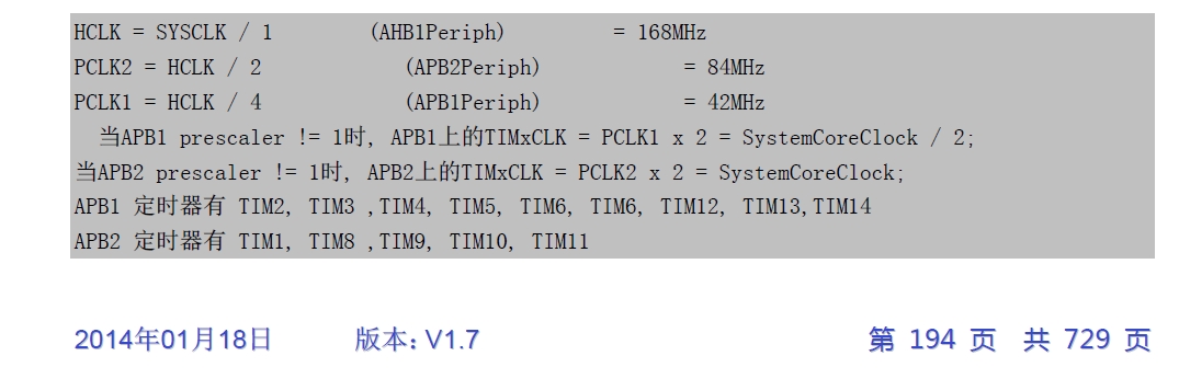

 楼主| 发表于 2014-2-13 16:33:38 | 显示全部楼层
网友support指出:这里有问题,写了两个TIM6,另一个应该是TIM7

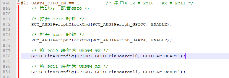

发表于 2017-5-5 15:26:36 | 显示全部楼层
bsp_uart_fifo.c文件中
是错了吧 应该是GPIO_AF_UART4
 楼主| 发表于 2017-5-5 15:33:20 | 显示全部楼层
回 ppcult 的帖子
ppcult:bsp_uart_fifo.c文件中
(2017-05-05 15:26)
板子未用到的串口配置,需要自行修改下。我们只是加上了,未做验证和测试。[s:130]
感谢指出[s:142]
