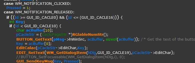

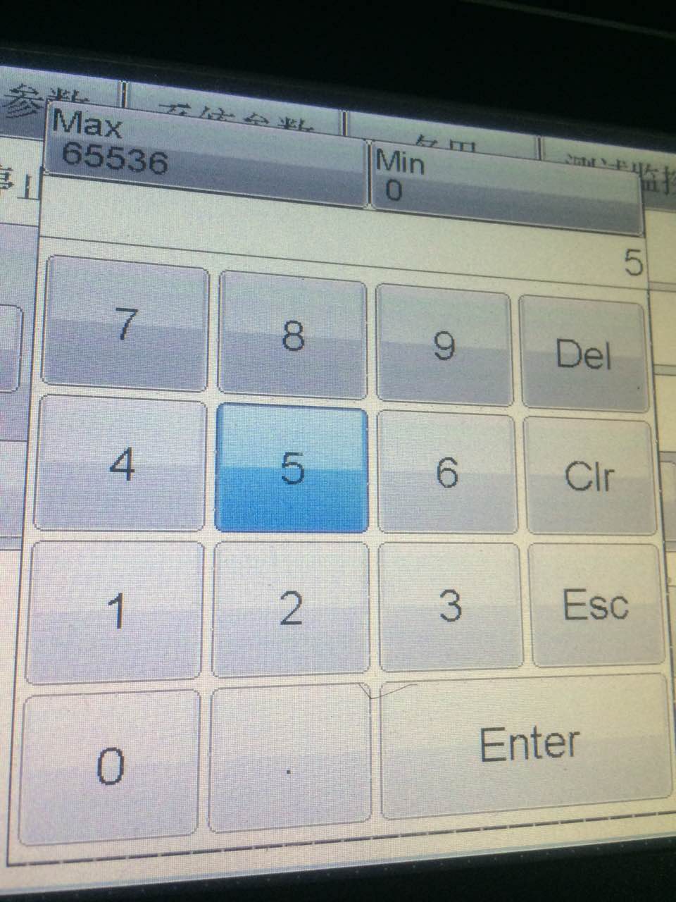

我弹出数字键盘后,点击数字5,第一次按数字5可以显示出来。接下来5这个button变为蓝色。继续点击5这个button,就没有反应了。
我看了下,触摸可以检测出来。
但是事件进入不来。以下是事件的图片
请输入描述
请输入描述
各位大神,指导下

你在那个CLICK的消息里面设置了pressed=1啊
所以,那个5就一直是pressed的状态了

发表于 2016-11-10 10:30:59 | 显示全部楼层
这种情况是你的触摸没有发释放消息造成的。应该是你的的确触摸驱动有问题,可以新建一个简单的窗口,添加下按钮控件,看看是否还会出现这个问题,如果还出现,确定就是这个问题了。

eric2013:这种情况是你的触摸没有发释放消息造成的。应该是你的的确触摸驱动有问题,可以新建一个简单的窗口,添加下按钮控件,看看是否还会出现这个问题,如果还出现,确定就是这个问题了。 (2016-11-10 10:30)
多谢,是我的底层驱动的问题。已经修正。
