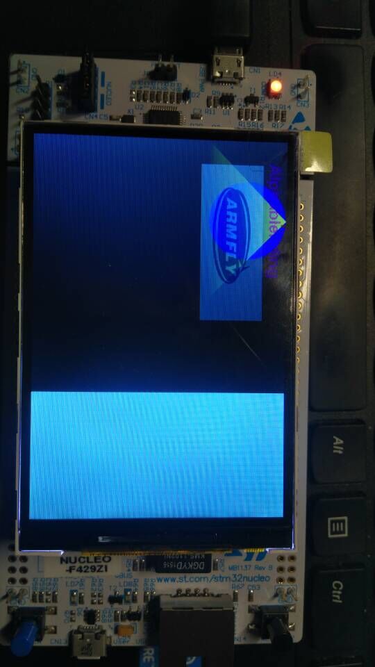

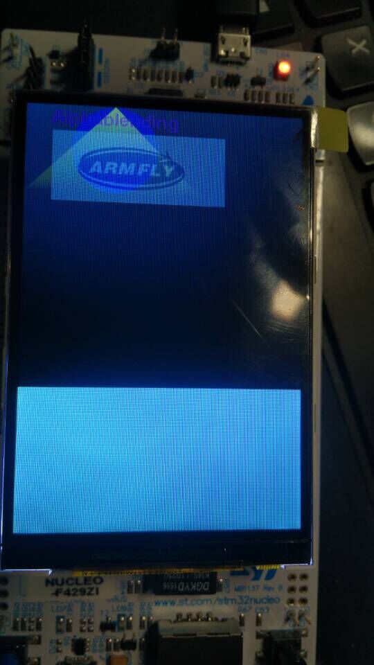

参考着STemwin教程移植了522版本的stemwin,碰到如下的情况
实际我代码中已经将高度和宽度改成和屏幕一样的了啊
57
78
78
 楼主| 发表于 2016-11-2 11:35:57 | 显示全部楼层
为啥被初始化的区域始终是那一块正方形呢

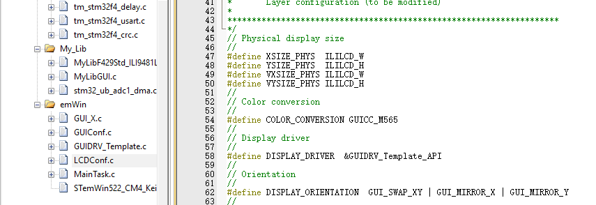

发表于 2016-11-2 11:49:00 | 显示全部楼层
void LCD_X_Config(void)
       /* Set display driver and color conversion for 1st layer */
       GUI_DEVICE_CreateAndLink(DISPLAY_DRIVER, COLOR_CONVERSION, 0, 0);
      //重点看下面这两个函数的配置是否正确
      LCD_SetSizeEx    (0, LCD_GetWidth(), LCD_GetHeight());
      LCD_SetVSizeEx   (0, LCD_GetWidth(), LCD_GetHeight());
57
78
78
 楼主| 发表于 2016-11-2 11:49:51 | 显示全部楼层
eric2013:void LCD_X_Config(void)
....... (2016-11-02 11:49)
我直接改成了
void LCD_X_Config(void) {
    LCD_SetSizeEx    (0, ILILCD_W, ILILCD_H);
    LCD_SetVSizeEx   (0, ILILCD_W, ILILCD_H);
这样可以吗
57
78
78
 楼主| 发表于 2016-11-2 11:53:55 | 显示全部楼层
看了下我这里配置没有问题的,还是原来的样子
发表于 2016-11-2 11:54:36 | 显示全部楼层
回 shannon2014 的帖子
shannon2014:我直接改成了
1. 把你的宏定义 ILILCD_W, ILILCD_H直接改成数值,测试下。
2.  如果还有问题的话,估计是你底层的API函数问题了,是不是有变量定义成8位变量了,而实际上是需要16位变量操作的。感觉有这方面的错误。
57
78
78
 楼主| 发表于 2016-11-2 12:06:54 | 显示全部楼层
eric2013:1. 把你的宏定义 ILILCD_W, ILILCD_H直接改成数值,测试下。
2.  如果还有问题的话,估计是你底层的API函数问题了,是不是有变量定义成8位变量了,而实际上是需要16位变量操作的。感觉有这方面的错误。 (2016-11-02 11:54)
底层API没有啥问题,我不用emwin的时候显示正常,用了emwin就缺了一部分,数值我也试过了,也是一样=。=

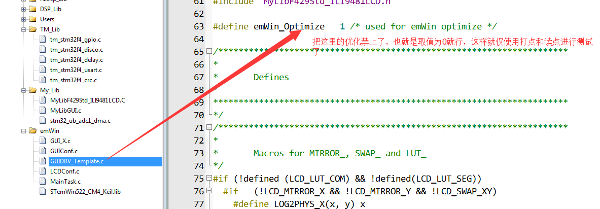

发表于 2016-11-2 13:43:08 | 显示全部楼层
回 shannon2014 的帖子
shannon2014:
工程已上传
57
78
78
 楼主| 发表于 2016-11-2 17:47:36 | 显示全部楼层
eric2013:
 (2016-11-02 13:43)
太感谢了,这样的话可以了,请问之前的原因可能是怎么样的呢
发表于 2016-11-2 17:49:42 | 显示全部楼层
回 shannon2014 的帖子
shannon2014:太感谢了,这样的话可以了,请问之前的原因可能是怎么样的呢 (2016-11-02 17:47)
一个一个排查下你优化的函数,估计是某个优化的不合理导致的。可以将这些函数里面的优化功能逐个开启测试下。
