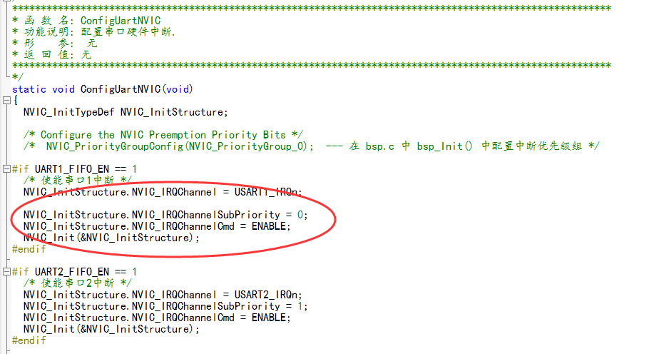

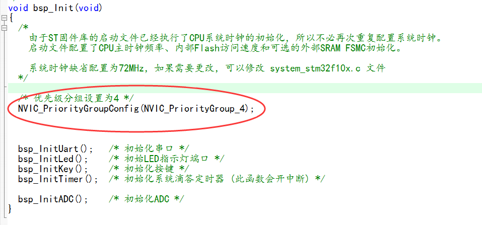

  首先  在bsp.c  里面  配置为中断优先级分组 是这样配置的
  file:///C:\Users\len\AppData\Roaming\Tencent\Users\1072449573\QQ\WinTemp\RichOle\07O@4(ZNKTKP)T3(`M~JO3R.png 中断配置.png
  就是说,有4位抢占优先级  和0位响应优先级
但是在 配置串口中断优先级的时候,是这样配置的
没有配置抢占优先级,配置的是响应优先级,这就有些看不明白了
    大家,能不能帮我弄清除这个问题,感激不尽啊。。。

早期的使用我们的例子是设置的优先级分组0,后来统一改成4了,有些驱动没有做修改,你的这里做下修改即可,配置下抢占优先级,子优先级取0.

eric2013:早期的使用我们的例子是设置的优先级分组0,后来统一改成4了,有些驱动没有做修改,你的这里做下修改即可,配置下抢占优先级,子优先级取0. (2016-11-02 01:29)
是的  没改过来
