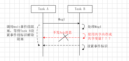

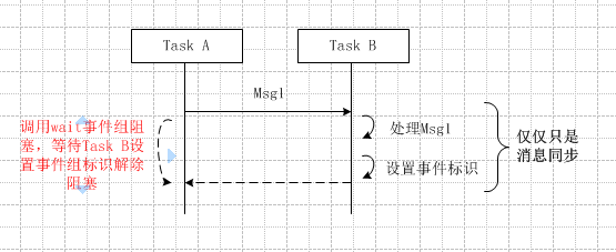

1.  通过封装 《消息队列+事件组标志》,是能够满足消息同步的机制的; 但这里的问题在于,同步消息的功能 还需要满足 接收者 将处理结果 返回 给 正在等待阻塞的发送者的。 类似下面2个图:
图1 表明了 Task B 完成处理Msg1后,即通知 Task A  解除阻塞状态;  但如果Task B 在处理完Msg1后,还需要给 Task A 发送应答消息(如图2), 此时就有了问题:
1)Task A正在阻塞状态, 是处理不了Task B 的 Ack 消息的,所以也就获取不到Task B处理消息后的结果(即同步消息功能实现还是有问题)。 并且,此时Task B 还不能设置事件组标志解除Task A的阻塞状态来处理Ack消息,因为多任务的存在,这时并不能保证该Ack消息唯一来自Task B;
图1 : a1.png
图2:   a2.png

看了你的图1和图2,这个也简单,不需要多余的返回Ack结果,你仅需设置不同事件标志就可以了,不同的标志代表不同的结果,而且还能区分来自那个任务。已经替代Ask功能了。
没有看你的解决方案。
