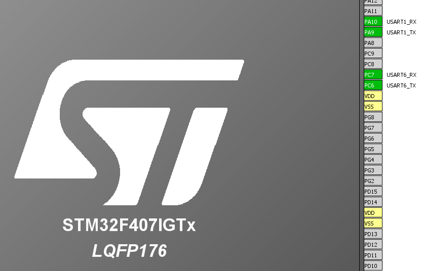

官方提供的软件中看到stm32f407IGTUSART6的发送和接收口为PC7和PC6,参见下图

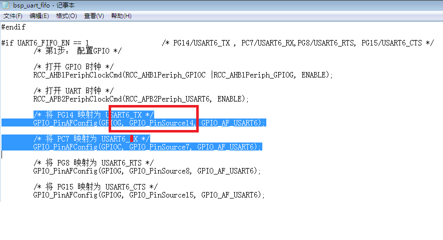

   但是我在你们的例程中看到的配置为PG14和PC6,参见如下:
