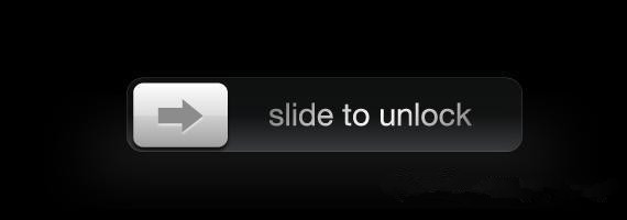

 楼主| 发表于 2016-10-16 21:56:00 | 显示全部楼层
eric2013:
生么样的滑动效果,发出来看看,可以的实现,只要有效果就能够实现,因为你的滑动也是图形函数实现的。
1412996868406523.jpg 就是这种 请问有没有比较好的方案

发表于 2016-10-16 22:01:45 | 显示全部楼层
回 zhao5352 的帖子
zhao5352: 就是这种 请问有没有比较好的方案 (2016-10-16 21:56)
电容屏和电阻屏的本质区别是电容屏支持多点,如果是单点的话电阻屏和电容屏没有区别。
因此单点滑动效果电阻屏是可以做到的。
发表于 2016-10-17 01:51:38 | 显示全部楼层
回 zhao5352 的帖子
滑动的话是Motion功能就行。

 楼主| 发表于 2016-10-19 12:55:56 | 显示全部楼层
eric2013:滑动的话是Motion功能就行。 (2016-10-17 01:51)
如果使用UCGUI 没有motion的话 是不是要自己实现这个功能了
发表于 2016-10-20 01:21:17 | 显示全部楼层
回 zhao5352 的帖子
zhao5352:如果使用UCGUI 没有motion的话 是不是要自己实现这个功能了 (2016-10-19 12:55)
是的,可以简单的实验WM_MoveXXXX一类的函数去实现。
